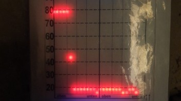

Mein System verfügt über 2 Pufferspeicher mit je 2700L. In einem Abstand von 20cm sind Temperatursensoren an die Pufferwandung montiert (verschraubt, geht aber auch als Kette oder Stab). Für jeden Sensor wird ein eigener Punkt auf der Matrix-Anzeige dargestellt. Der Punkt kann sich in Abhängigkeit der Temperatur seines Sensors, in seiner Spalte, nach oben/unten bewegen. Somit spiegelt sich auf der Y-Achse die Temperatur und auf der X-Achse die Höhe des Speichers wieder. Damit sich ein Punkt um eine Stelle nach oben bewegt muss es eine Temperaturänderung von 2,5°C geben. Da warmes Wasser leichter ist als kaltes kommt es immer zu einem Abfall der Kurve von oben links nach unten rechts. Um neben den Punkten als Indikatoren einen Zahlenwert zu haben ist für jeden Pufferspeicher eine Anzeige hinzugefügt (auf den Bildern sind die Werte noch um 2.5° versetzt, alter Entwicklungsstand). Die Anzeige von beiden Puffern nebeneinander ergibt quasi eine „Gesamtanzeige“ mit einer Kurve.
Anbei ein paar Beispielbilder von der Anzeige im Betrieb
Beispielbilder aus dem Betrieb:

Beispieldarstellung für einen Speicher, es wären 16 Sensoren möglich (Bild mit 14)
