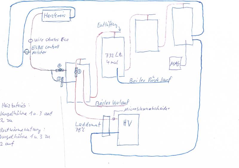

  • Hallo Ernie,
    ich habe einen Abzweig zwischen Kesselvorlauf und Puffer zum Heizkreismischer.Diesen Abzweig öffne ich zur Restwärmenutzung,wenn der Kessel aus ist.Den Schieber vor dem Puffer mach ich dann zu.Ansonsten habe ich den Heizkreisvorlauf am Puffer oben.
    Wenn du anstelle eines Abzweiges mit Kugelhahn (2-Wege) wie ich es habe nur ein T-Stück hast,kann deine Heizkreispumpe das Wasser sich teilweise aus dem Puffer u. aus dem Kessel holen.Fällt vielleicht gar nicht auf,weil der Mischer es hinbekommt,dass die Temperatur im Heizkreis stimmt.
    Ich würde also lieber einen Extra Anschluss,am Besten ganz oben am Puffer zum Heizkreis vorsehen,also hydraulisch entkoppeln.Dann kannst du die Wärme des Puffers voll ausnutzen.
    Oben dann einen waagrechten Abzweig mit ganz normalem Heizungsentlüfter montieren.Die automatischen Entlüfter werden alle undicht u. ziehen Luft ins System.
    Kugelhähne nur mit Stopfbuchse verwenden.Die ohne werden auch undicht.
    Gruß Rolf
    Gruß Rolf

  • Hallo Rolf,
    viele Dank für diese interessante Info.
    Wäre es möglich, mal eine Zeichnung deiner Einbausituation zu bekommen !?
    Dann verstehe ich es besser.
    Ernie
  • Hallo Ernie,
    hier mein Hydraulikplan.Die Umschaltung auf Restwärmenutzung kann man sicher noch eleganter machen mit Differenzregelung u. elektrischen Kugelhähnen.
    So geht das Umschalten halt im Handbetrieb.
    Gruß Rolf
