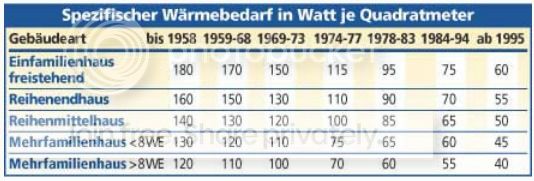

    Mit den obigen Angaben zum zu beheizenden Haus und den Beispielrechnungen hier im Forum habe ich mich zuallererst an eine grobe Abschätzung des Wärmebedarfs gemacht.
    Laut dieser Tabelle
    [Blocked Image: http://i342.photobucket.com/albums/o422/Daedalus80/spezWB_zps4f561dd2.jpg]
    kann ich mit einem spezifischen Wärmebedarf von 170 W/m2 rechnen, bei einer insgesamt zu beheizenden Wohnfläche von etwa 150 m2 (halber Keller, erster Stock ohne Wohnzimmer: hier Kaminofen, zukünftig auch das Dachgeschoß) ergibt das einen Wärmebedarf von rund 25 kW an den kältesten Tagen. Warmwasserbereitung für momentan zwei Personen (für die Zukunft sind vier Personen geplant :) ) schätze ich mit mit einem Kilowatt pro Person ab.
    Das wäre dann insgesamt ein Wärmebedarf von fast 30 kW! :ohmy:
    Ich plane diesen Wärmebedarf nach und nach durch geeignete Dämmung zu reduzieren, für die dann geplante Holzvergaseranlage rechne ich mit einem Wärmebedarf von gut 20 kW an den kältesten Tagen. Ist diese Schätzung vielleicht doch zu optimistisch?
    Einen Holzvergaser mit 40 kW Leistung müsste ich demnach an kalten Tagen (bei einer Abbrenndauer von 6 Stunden) zweimal am Tag mit Holz beladen, einen Vergaser mit 30 kW Leistung entsprechend zwei bis drei mal am Tag, richtig?

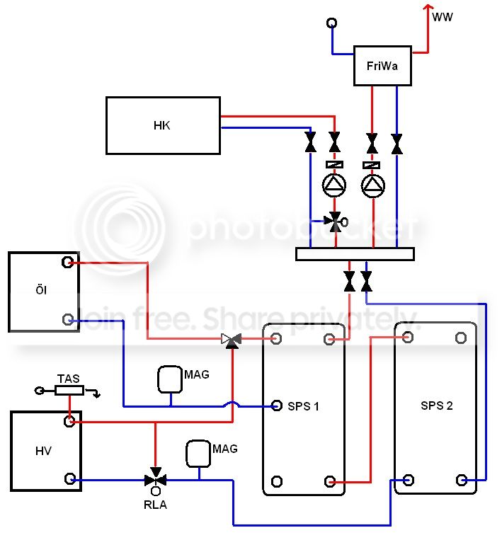

  • Hallo zusammen!
    Die Berechnung der Heizlast (aktuelle Heizlast sowie zu erwartende Heizlast nach der Renovierung) und die Dimensionierung der Heizkörper sowie der Holzvergaseranlage läuft.
    Kleine Frage zur Software DanBasicV: Es scheint relativ egal zu sein welches Material ich für z.B eine Wand bei der Bestimmung der Heizlast eingebe, die Software verwendet meist einen U-Wert von 1,40 W/m2K. Hier bin ich aber dabei den genauen U-Wert aller Wände, Decken usw. mit dem online U-Wert-Rechner zu bestimmen. Bei der Heizlastberechnung werde ich dann diese Werte selbst eintragen.
    Parallel dazu habe ich mir aber auch schon ein paar Gedanken zur Hydraulik der Anlage gemacht. Die grobe Vorgabe war es die Anlage so einfach wie möglich zu gestalten um sowohl Installationsaufwand und -Kosten als auch die spätere Wartung gering zu halten. Wo wenig verbaut ist geht auch nur wenig kaputt...
    Hier meine ersten Ideen:
    Variante 1
    [Blocked Image: http://i342.photobucket.com/albums/o422/Daedalus80/Hydrl_1_zps158ec867.jpg]
    Holzvergaser als einzige Heizung.
    Variante 2
    [Blocked Image: http://i342.photobucket.com/albums/o422/Daedalus80/Hydrl_2_zpsb8bf1642.jpg]
    Ölkessel als Backup mit einbezogen, obwohl ich hier noch unschlüssig bin ob ich dieses Backup wirklich brauche. Bei Abwesenheit / Krankheit kann mein Bruder, der in der Nähe wohnt, das Befeuern übernehmen oder aber eine elektrische Heizpatrone im Puffer hält die Anlage bei Abwesenheit frostfrei.
    Meine Überlegungen gehen dahin den Ölkessel manuell durch Umstellen des Dreiwege-Ventils zum Laden des ersten Puffers zu verwenden. Der Holzvergaser ist dann ausser Betrieb. Die Regelung der Backup-Heizung könnte das am Ölkessel vorhandene Steuergerät (Buderus Logamatic 2107) übernehmen (Steuerung über die Puffertemperatur, Heizkreis-Vorlauftemperatur außentemperaturgeführt).
    Variante 3
    [Blocked Image: http://i342.photobucket.com/albums/o422/Daedalus80/Hydrl_3_zps3bc7b08e.jpg]
    Zusätzliche "Einbindung" von Solarpaneelen zur Brauchwasserbereitung im Sommer. Manuelles Umschalten der Warmwasserbereitung am Dreiwege-Ventil neben der Frischwasserstation wenn die Temperatur im solaren Brauchwasserspeicher hoch genug ist (>45°C). Hier befürchte ich arge Verkalkung im Brauchwasserspeicher bei den womöglich hohen Speichertemperaturen im Sommer...
    Keine Ahnung ob das so Sinn macht oder ob es besser, einfacher, günstiger wäre den SPS1 vielleicht über einen externen Wärmetauscher solar zu beladen (ich möchte keine Wärmetauscher in den Puffern) weil dann auch kein zusätzlicher Brauchwasserspeicher nötig wäre. Wie sind da eure Meinungen?
    Ich habe mich ein wenig eingelesen in das Thema solare Wärmeerzeugung und fand gelegentlich den Ausspruch "Man spart Öl (in meinem Fall Holz) aber kein Geld". Wie auch immer, im Sommer könnte die Holzvergaseranlage komplett abgeschaltet bleiben, ich müsste nicht fürs Brauchwasser anfeuern (->bequem, denn vielleicht möchte ich ja viel lieber den Grill anfeuern :) ) und es fielen übers Jahr ein paar Abbrände weg (->HV-Lebensdauer?).
    Was haltet ihr von diesen ersten Überlegungen zur Hydraulik? Die Dimensionierung der Anlage folgt dann bei bekannter Heizlast. Als Steuerung des ganzen könnte vielleicht eine UVR 1611 dienen, oder wäre das in diesem Fall mit Kanonen auf Spatzen geschossen?

  • Hallo Martin,
    zu Variante 3:
    Ich würde den zusätzlichen Brauchwasserspeicher weglassen und mit externem Plattenwärmetauscher
    oder Wärmetauscher in einem Puffer dieselben beladen.
    Deine beiden Puffer sind deutlich größere Energiespeicher als ein Boiler und eh für den HV benötigt.
    So kannst du längere Sonnenpausen überbrücken, bist ziemlich sicher vor Stagnation,
    hast keinerlei Legionellenthema und sparst Platz und Geld. Ein Nachteil fällt mir keiner ein.
