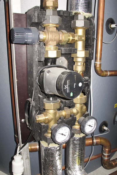

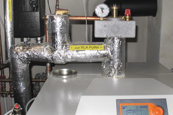

  • Hier mal ein paar mehr Informationen zur Anlage und zu den Einstellungen.
    Vergaser: HVS25LC
    RLA: Oventrop mit Grundfos Alpha 2L
    Verrohrung: 2 Zoll
    Luftabscheider: Spirovent
    Einstellungen RLA: Rücklauf 70 Grad (Vorlauf 80 bis 81 Grad bei Pumpenstufe III - volle Leistung)
    Hier die RLA:

    Hier der Luftabscheider:
    [Blocked Image: http://www.vesab.de/wpvesab/wp-content/uploads/haus_heizung_sigru_01.jpg]

    Hallo Tom,
    könnte es sein, dass Dein Spirofent entgegen der Fliessrichtung eingebaut ist?
    Nach meinen Unterlagen zeigt das Entlüftungsteil immer in die Richtung in die auch das Wasser fliesst. Bei Dir scheint das nicht der Fall zu sein.
    Gruss Wolfgang
  • Im Ernst? Wie blöd wär das denn…
    Kam aber immer etwas Luft raus.
    Auf der Montageanleitung zeigen die Pfeile in beide Richtungen…
    cu Tom
  • Mit dem Spirovent das wäre wirklich blöd.

  • Hallo Vesab,
    Dein Systemdruck ist aber auch an der unteren Grenze des grünen Bereichs. (siehe Dein Photo-oben)
    Sind die Puffer kalt - dann ist das o.k., falls nicht, dann würde ich bis 2,5 bar erhöhen..
    Also: Puffer heiß = 2,5 bar Systemdruck!
    mfg friedrich
  • Hallo HJH,
    dass ist das Datenblatt des Mischventiles in der Rücklaufanhebung (nicht das Spirovent, um das es hier gerade ging).
    Aber zur Rücklaufanhebung:
    - meine Ladepumpe (Grundfos UPS 25/60-180) fördert bei mir im Ladekreis ziemlich genau 2000 l/h (bei ~10-12 Kelvin Spreizung RL-VL)
    - in der RTA180 sind die Ventile in DN25 verbaut
    - die haben bei 2000 l/h einen Druckverlust von ~100 mbar
    Hältst du das 0,1 bar für zuviel?
    Ok, weniger ist immer besser, aber ich finde die 0,1 bar durchaus akzeptabel.
    Gruß Yves
  • Hallo Tom,
    Gruss Wolfgang
    Wieder mal alle Pferde Wild gemacht bevor man sich Informiert :(
    Tom
    Es ist bei deinem Spirovent egal wie der verbaut ist.
    Wie auch schon von dir geschrieben, ist in der Anleitung ersichtlich das er in beiden Seiten arbeitet.
  • Ich glaub das ist Wurscht. Nach dem Prinzip zu urteilen, spielt es keine Rolle.
