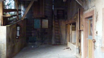

So sah der Platz für den neuen Heizraum aus.
I.m Hinergrund ein Futtersilo als Hackschnitzelbunker.
Das Silo ist Bestand.

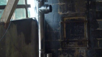

Der neue Edelstahlkamin 200 mm.
9 Meter Höhe.
Das alte Stallgebäude soweit Zurückgebaut für den neuen Heizraum.

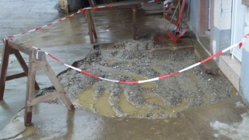

Ein alter Güllekanal dient dazu die Fernwärmeleitung in den Keller zu ziehen.
Der Bagger ist ein schönes Teil -
Und schon ist die Leitung drin.
Alles wieder verfüllen. -

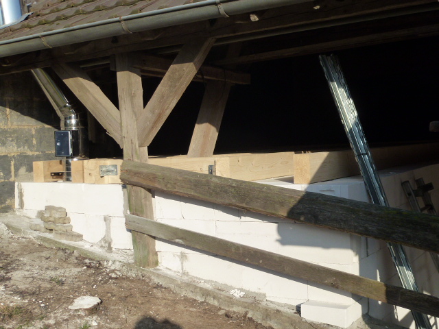

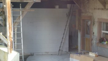

Die Mauerarbeit mit 30er Ytong.
Alles in einem Tag erledigt. -

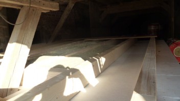

Dann die Deckenbalken und die 15er Vermacellplatten doppelt beplankt zwecks F90 Feuerschutz

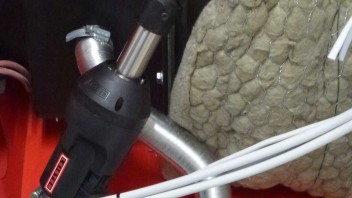

Primär und Sekundärgebläse sind EBM Papst ähnlich wie bei den Holzvergaserkessel
Der Zündfön ist nichts zum Haare trocknen

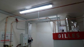

Dann Heizraumtüren eingebaut
Hackschnitzelbunker verschlossen und gefüllt . Schönes Blech selbst ist der Mann

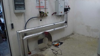

Dann Inbetriebnahme. Alten Orlan raus und die Rohre umgehängt. Elektrik und Steuermodule im Keller neu installiert.

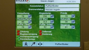

Display in Betrieb -
Alles isolieren und ein Handwaschbecken darf auch nicht fehlen

Ist der Kessel in der Leistung geregelt?
Welche Leistung hat der Kessel?
Ist der Saugzug auch geregelt (Ist da ein Drucksensor im Feuerraum) oder nur in der Drehzahl gesteuert?
Kannst du die Brenntemperatur in der Brennkammer messen?Bei 8% O2 nehme ich mal an wird dein Brennstoff recht feucht sein.
Mit welcher Feuchte bzw. Wassergehalt verbrennst du den Brennstoff?
Kannst du diesen Wert ständig garantieren? Oder ist da eine automatische Brennstoffanpassung eingebaut?mfg
HJH -
Der Schnecke soll nichts passieren. Heizomat hat das selbe System und läuft bei anderen schon bis zu 20 Jahre .
Primär und Sekundärluft ist sauber voneinander getrennt.
Primär bläst von unten ins Glutbett, Sekundär kommt in der Brennkammer con hinten oben dazu.
Leistung kann man über die Einschubmenge (Laufzeit/Pause Stokerschnecke) regulieren.
Saugzug wird Drehzahlgesteuert. Weis aber nicht ob ein Drucksensor verbaut ist. Das muss ich noch rausfinden.Brennkammertemperatur kann ich nicht messen. werde ich zu gegebener Zeit selbst nachrüsten.
Brennstoff hat momentan 22-25% Wassergehalt. Brennstofferkennungist auch drin.
Garantieren kann ich den so noch nicht , da mir die Erfahrung mit Hackgut fehlt.
Habe aber genug Lagerkapazität damit das noch weniger wird.
im Hackgutbunker sind 60m³ .
In einem gut Durchlüfteten Fahrsilo sind nochmal 300 m³ als Zwischenlager vorhanden.
Darin hab ich das Stückholz gelagert. -
