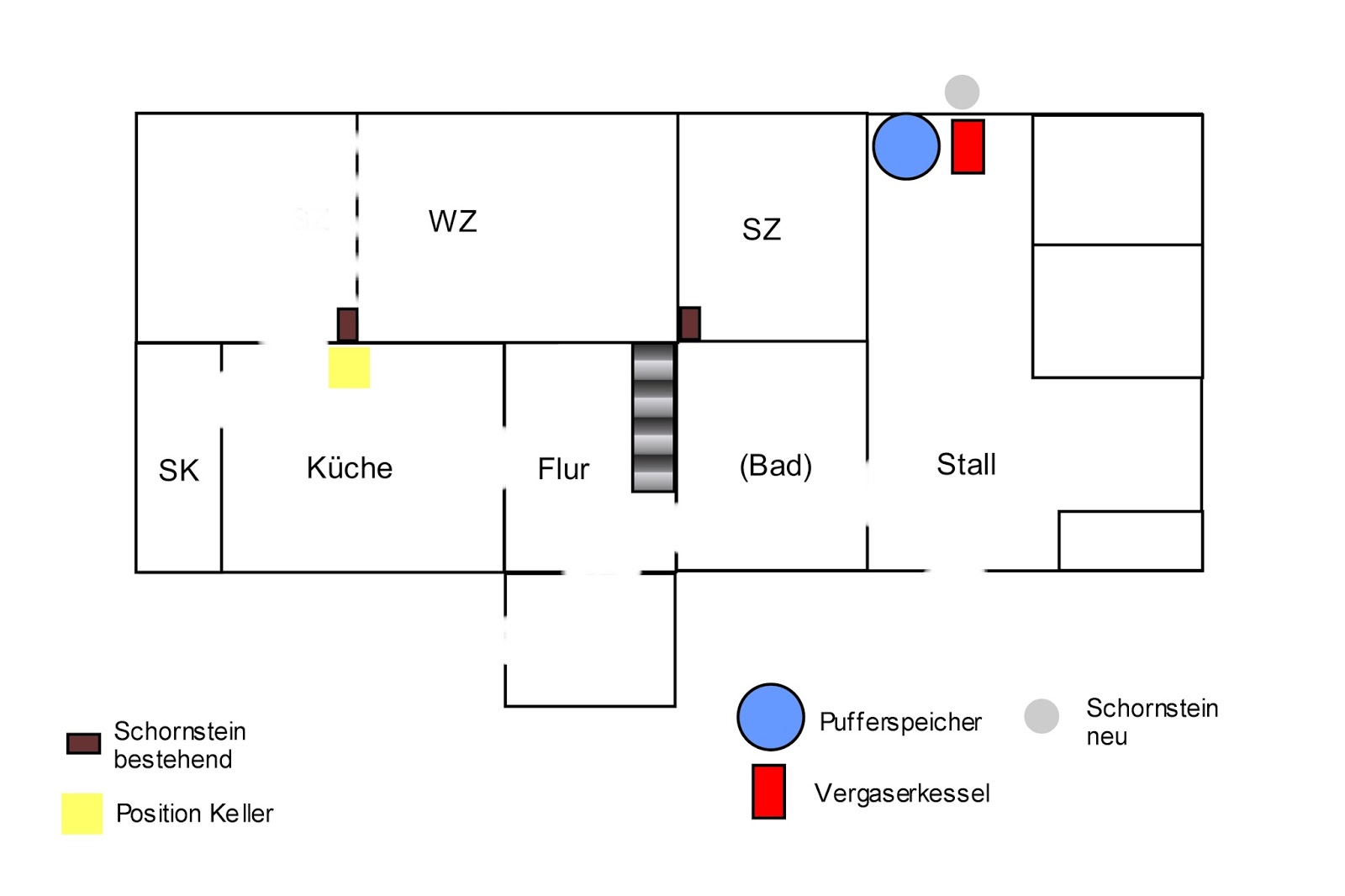

    Der Keller wäre einfach der Punkt, der am zentralsten unter den zu beheizenden Räumen liegt.
    Alternativ haben wir einen Stall im Anschluss an den Wohnbereich. Hier müssten wir allerdings einen neuen Schornstein anbauen lassen, da die Entfernung zum nächsten bestehenden knapp 3,50m betragen würde und mindestens einen Wanddurchbruch enthielte und der Schornsteinfeger da sicher (zurecht) mit den Ohren schlackern würde.
    Hier mal zur Veranschaulichung (nicht wirklich maßstabsgerecht):
    [Blocked Image: https://1.bp.blogspot.com/-Wr4G8z2rYs0/VgMbp6ol54I/AAAAAAAAAdA/h-EOCTMjT1g/s1600/Vergaserposition.jpg]
    Zudem liegt leider alles zu beheizende (auch im OG) recht weit vom Stall entfernt, aber vermutlich wird das tatsächlich die beste Lösung sein.
    Nochmal danke.
    Viele Grüße!
  • Guten Morgen, mache es so,dass du den Kessel auf jeden Fall nicht in den feuchten Keller stellst. Deine Alternative ist viel besser, auch, wenn ein neuer Schornstein her muss. Und du lernst die Vorzüge kennen, mit der Karre bis vor den Vergaser zu fahren....... . Bei mir steht er ebenerdig im Nebengebäude, welches ca. 15 m entfernt ist, muss mit den Rohren zuerst bis ganz nach unten an die alte Verteilung, dann gehts erst ins Haus. Keine Probleme mit Entfernung oder Obergeschoss.

    stell ihn ins Nebengebäude auch wenn du einen extra Kamin benötigst. Alles schön ebenerdig (vermute ich mal....) und der Vorteil des neuen Kamins (in dem Fall würde ich zu einem Edelstahlkamin tendieren), du kannst niedrigere Abgastemperaturen fahren....

  • Hallo ihr Lieben,
    wir haben uns nun definitiv für den Stall entschieden.
    Wir mögen unseren Keller und ich bin auch lieber vorsichtig, mit Dingen die in den Feuchtigkeitshaushalt des alten Hauses eingreifen.
    Da wir zum Glück auch keine direkten Nachbarn haben müssen wir uns nur mit Bauamt und Schornsteinfeger, wegen des neuen Kaminzugs absprechen.
    Außerdem hätten wir ja ohnehin einen der alten Züge mit einem 160er Rohr aufmotzen müssen um den Holzvergaser anzuschließen, Aufwand und Kosten bleiben also wohl auch etwa gleich.
