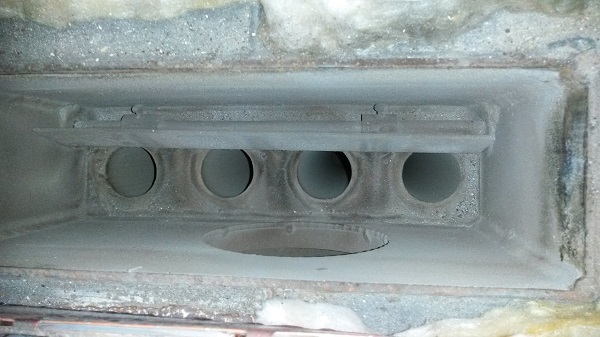

Die Schamottplatten sind bei vielen Heizern erprobt und das funktioniert. Als maß für den Schlitz ist etwa die Größe der Düse anzunehmen. Vieleicht noch etwas kleiner, du willst ja den Zug insgesammt veringern.
Ich hatte mir damals sogar die Original Drosselklappe des Herstellers geleistet und diese im Rauchrohr verbaut.
Selbst wenn ich diese komplett geschlossen hatte (es war ein viertel der Drossel als zwangdurchlass herausgetrennt) hat der Kessel mit Zugbegrenzer seine 250- 270 Grad druchgezogen.Primär war auf Minimum ohne den Kessel anschließend abzuwürgen.(Primärliuftführung war rechts oben wie bei dir wahrscheinlich auch, hatte zur folge das man zwangsläufig etwas mehr Primär geben musste da sonst nicht genug Sauerstoff bis zum Glutbett druchgekommen ist)
Fazit ,alle Drosselmaßnahmen hinter dem Kessel habe mir in meinem Fall nix gebracht.
Warum die Platte soviel Effektiver ist liegt daran, das sich dadurch die Brennraumtemperatur erhöht und eine Art Eigenverbrennung durch die hohe Brennkammertemperatur entsteht.
Heißt. Wenn die Primärdurchströmung jetzt weniger wird (weil Platte in unteren Brennraum platziert) reicht die obere Kammertemperatur trotzdem noch dazu aus, das Holzgas produziert wird. Dieses wird aber nicht im Glutbett gezündet sondern in der nun heißeren unteren Brennkammer.Gebracht hatte mir das (ohne den später montierten Wärmetauscher) ,das ich den Kessel bei 230 -250 Grad konstant halten konnte. Damit konnte ich bei einer angegebenen Temperatur des Herstellers von 210 C° vorerst leben.
