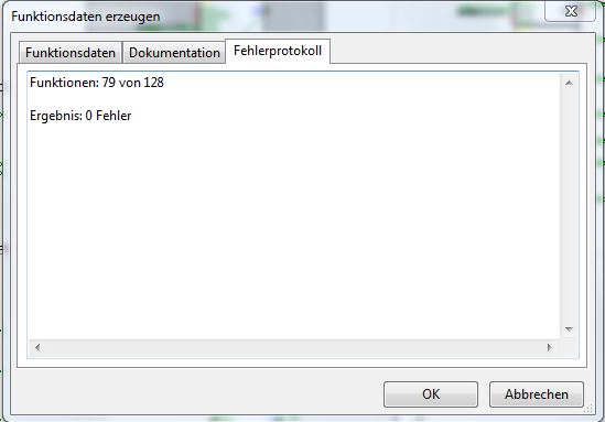

    b) wie viele Funktionsblöcke kann ich mit Tapps in der UVR16X2 aufrufen ? Ich habe die Doku durchsucht aber nichts dazu gefunden
    40 verschiedene Funktionsblöcke sind es, aber aus wie viele Funktionen kann ich aufrufen ? 128 ??

    zu b:
    Die Blockanzahl ist variabel. Der durch die Module belegte Speicher ist ausschlaggebend. 20 Heizungsregeler belegen mehr Platz als 20 Logik-Blöcke. Es ist keine feste Grenze da, außer bei CAN-IO und RSM.

    b) kann ich das irgendwo ablesen wie viel Speicherplatz noch frei ist ? ..hat sich überschnitten !!!
