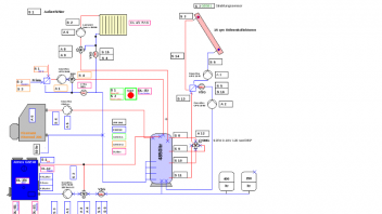

    ich möchte nun langsam anfangen und meine UVR1611 selber programieren.
    Als erstes mein Hydraulikplan als Grundlage:
    Zur Zeit vorhanden, UVR1611 und 2 CAN I/O 44 und das CMI :)
    Zusätzlich möchte ich mir noch ein RAS zulegen um darüber die VL-Temperatur zu regeln (evtl. drehzahlgeregelt)
    Was ich noch zusätzlich brauche, um alles unter zu bringen, weiß ich leider nicht (was sinnvoll ist)
    25 Eingänge und 12 Ausgänge + Startknopf
    Durch das CMI gibt es halt viele schöne Möglichkeiten der Darstellung, und das finde ich sehr reizvoll.
    Was noch dazu kommt, ich möchte den Lüfter über die UVR steuern, so dass ich den abstellen kann, wenn Rest O2 zu hoch ist, um immer genug Restkohle zu haben.
    Ob ich irgendwann mal soweit bin, die FT durch die UVR zu ersetzten, das steht noch in den Sternen
    Über den Startknopf soll der Lüfter und die Pumpe der RLA den Befehl bekommen zu starten, abschalten dann durch die Programierung.

    der WMZ sollte doch ein VSG sein?. Der VSG bei Solar und Heizung sitzt an der verkehrten Stelle und bei HV beim VL kannst du dir einen Sensor sparen. Bei HK brauchst du nur wenn du die zwei Sensoren wenn du wirklich die Pumpe extern geregelt haben willst.

    Ebenfalls hast Du eine große Wunschliste an Fühlern (25 lt Deiner Aufzählung), die 1611 (auch die 16x2) hat direkt 16 Eingänge, ein I/O45 hat 4 Eingänge, sind also insgesamt 24 Eingänge, mit sog. DL-Sensoren hast Du eventuell noch um 10 mehr!
    Die von TA publizierten Musteranlagen haben eine historisch gewachsene Belegungsreihenfolge, wo eigentlich die Solaranlage im Vordergrund steht, ich persönlich bevorzuge eine ander Aufteilung mit der Aussentemperatur an erster Stelle und dann die Boilertemperatur, sowie danach VL-Temperatur(en) der Heizkreise sowie dann Puffer und..... was es halt so gibt.
    Im Zusammenhang mit einem CMI und Onlineschema ist dies allerdings nicht mehr so nötig wegen der Übersicht, da ich sowieso alle Messwerte direkt am Schema sichtbar machen kann egal ob sie in der 1611 oder einem Submodul liegen!
    Ein Praxistip von mir, mach dir eine "Belegungsliste" mit einem Tabellenprogramm (Excel) damit kannst Du flexibel arbeiten und hast immer eine ordentliche Doku.

  • Hallo alle zusammen,
    ich werde mir die 16x2 holen, und mal schauen ob ich die 1611 behalte für zusätzliche Eingänge, oder..........
    anbei meine Belegung....... passt das so?
    Kann ich den Öler so ansteuern, Start der Pumpe über S9 und Ende über S10
    Wie bekomme ich den Startknopf in die UVR eingebunden.
    Kann ich über die Eingänge vom CAN I/O44 die Daten so erfassen?
    Gruß Jörg

    In Prinzip passt deine Zuordnung - beachte jedoch das die normalen Ausgänge von der UVR X2 bzw auch von der UVR
    nur bis Ausgang 11 beschaltet sind ,dh entweder Triac Ausgang 1,2,6,7 bzw die übrigen Relaisausgänge.
    die Ausgänge von 12 -16 von der UVR X2 sind Spannungsausgänge (Regelbar von 0-10 V oder PWM bzw als Schaltausgänge
    für Relaisversion HIREL-PF einsetzbar). (Ausnahme UVR X2 NP-I ; Ausgänge 12-14 eingebaute und beschaltbare Relais).
    Also entweder Pumpen die über PWM bzw Spannung (0-10V) ansteuerbar (die UVR -Regelbar) sind einsetzen bzw Mischer mit
    0-10V Ansteuerung (spart einen Ausgang und hat gleichzeitig Rückmeldungscarakter) an diesen Ausgängen .
    Normale Hocheffizenzpumpen brauchen einen Schaltausgang sind jedoch nicht Drehzahlregelbar (über UVR).
    I/O Modul nicht für zeitkritische Anwendungen einsetzen ,da eine gewisse Rückführzeit der Messwerte nötig ist
    (Bussystem).
    mfg Ludwig
