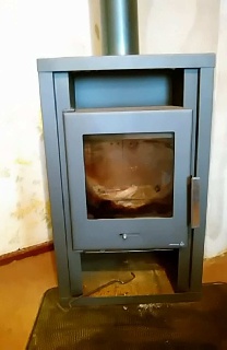

    Ich selbst hatte in meiner alten Wohnung im Wohnzimmer (Altbau circa 20qm, mittelhohe Decken) auch einen Wamsler Jupiter und muss sagen der war völligst ausreichend für die Größe des Raumes.
    Wird schnell warm, was für mich gerade am Morgen wichtig war und hat auch sonst bis auf paar kleine Dinge keine Macken.
    Was mich gestört hatte war, dass die Schamottsteine schnell Risse hatten sowie die Mutter am Türgriff, die sich nach einer Weile ständig gelöst hatte, man musste also jeden Morgen etwas nachziehen.
    Ansonsten immer gute Dienste geleistet und sieht noch topp aus, siehe Foto*.
