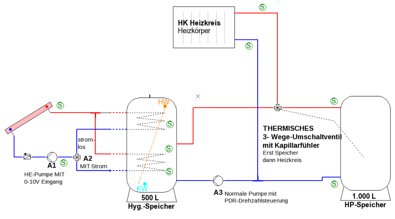

    Mein Anliegen benötige eine Übergangsimprovisation bis meine UVR1611 programmiert ist und möchte wenigstens die Solaranlage betreiben.
    Hierzu habe ich noch eine UVR63 übrig.
    Nachfolgend die Situation bzw. Wunschbetrieb:
    • Die Solarpumpe ist eine HE-Pumpe mit 230V UND Regeleingang (0-10V).
    • Das elektrische(!) 3-Wege-Umschaltventil soll ERST den oberen Wärmetauscher (Warmwasser, MIT Strom) bis 60°C und DANN den unteren Wärmetauscher (stromlos) beschicken.
    • Wird am Fühler unten eine bestimmte Temperatur erreicht (z. B. 55°C) wird der HP-Speicher mit einer eigenen „normalen“ Ladepumpe beschickt, bis die Temperatur am mittleren Fühler unter einen bestimmten Wert (z. B. 50°C) fällt. Schön wäre es, wenn die Drehzahl dieser Pumpe per "PDR" gregelbar wäre.
    • Der Vorlauf zum „HP-Speicher“ hat ein THERMISCHES 3-Wege-Umschaltventil mit Kapillarfühler (wird also NICHT von der Steuerung reguliert). Wird am „HP-Speicher“ am Kapillarfühler eine am Handregler einstellbare von 40-70°C erreicht, schaltet das Ventil auf die Heizkreise um (Überhitzungsschutz).
    S = zur Verfügung stehende Sensoren
    [Blocked Image: http://naturkraft-schwarzwald.de/schema-temporaer.PNG]
    Das Schema ist vereinfacht, nur für die Solaranlage und -steuerung dargestellt. Die weiteren Komponenten wie Kessel, etc. wurden weggelassen da sie anderweitig mit einer eigenen Steuerung geregelt werden.

  • Hallo Martin,
    habe das gleiche System. Das thermische 3 Wege Umschaltventil, wird bei mir vom HV-Kessel gesteuert. Der mittlere Fühler im Hygienespeicher sitzt bei mir ebenfalls ganz oben und dient als Vergleichssensor zum Einschalten der Pumpe A3. Dazu hat mein Heizungsbauer, der steuerungstechnisch sehr fit ist, die Programmnummer 177 eingestellt. Wichtig ist die Pumpe A1 an STAG 2 anzuschließen, weil sonst bei Ladung in den unteren Bereich des Hygienespeichers die Pumpe immer auf 100% läuft und nicht mehr Drehzahl geregelt wird. Außerdem habe ich die PWM geregelte Pumpe A1 auf max. 50% eingestellt, weil sie ansonsten bei Volleistung mit mehr als 10 l pro Sek. für meine Kollektorfläche von 10 qm das Wasser zu schnell durchpumpt. Ich habe bei A3 eine Hocheffizienzpumpe, die ansich vom HV gesteuert wird, aber von der UVR bei Solarertrag ebenfalls geschaltet werden kann. Die Pumpe A3 ist bei mir daher nicht PDR geregelt, es wird ohnehin das heiße Wasser aus dem Hygienespeicher in den Puffer umgepumpt, d. h. es läuft nicht über einen Wärmetauscher, so dass die Durchflussgeschwindigkeit meiner Ansicht nach nicht entscheidend ist, sondern nur Temperatur mit dem Wasser vom Hygienespeicher in den Puffer kommen soll. Bei mir funktioniert das System recht zufriedenstellend. Weiß nicht, was ich da noch optimieren könnte, um erkennbar mehr Ertrag zu erhalten.
    Sonnige Grüße
    lignum

    ich bin jetzt nicht der ausgewiesene Experte für Steuerungen von TA aber ich gebe mal meine Meinung dazu.
    Du wirst sicher schon gelesen haben, dass nur bei den älteren normalen Pumpen eine Drehzahlregelung möglich ist (siehe S: 92).
    Du hangelst dich im Menue zum Parameter "PDR" und gibst dort deine gewünschten Werte ein. Die PDR erlaubt 30 Abstufungen. Aufgrund der gewünschten Temperaturen und dder PID-Werte wird von der Regelung die Drehzahl gewählt. Wie auf Seite 61 beschrieben, muss der Jumper gesteckt sein, also der Anschluss muss mit 230 V bestromt sein.
    Das Umsteuerventil "A2" kann man nur bestromen oder nicht, je nach dem welcher Weg gewählt wird. "A3" beispielsweise kann dann Drehzahl geregelt werden.
    Folgende Seiten geben Auskunft: S: 60, 61, 68, 75, 77,92
