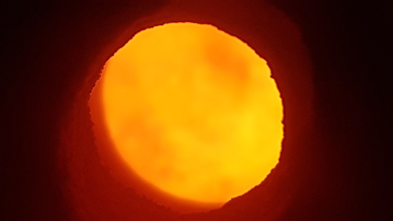

  • Oberes Bild.... Kessel am Anschlag... O2 Wert gegen 0% TA 176 Grad
    Unteres Bild...
    Kessel in normalem Abbrand mit Schnitzel und Rinden und Sägespähnen...02 ca 4.5 %
    TA 155 Grad

  • @Chaletheizer ja so sieht das bei mir auch aus. Nach 16 Jahren sind jetzt auch sämtliche Schamotteteile ausgeglüht. 8 Jahre davon hab ich ca. 15 fm Holz + Sägespäne verheitzt (das hat den Ofen nicht so hart ran genommen). Jetzt die letzten 8 Jahre ca. 40cbm trockene Hackschnitzel jährlich, Schamottteile glühen, Innenmetalldeckel ist etwas geschmolzen. Das nimmt den Ofen ordentlich mit. Ob sich das so lohnt? Ein Billigofen hätte das vermutlich nicht so lange mitgemacht.
