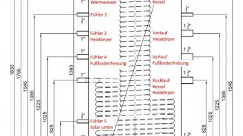

    nachdem ich mich endlich mit unserer neuen Heizung beschäftigen konnte und wir nun auch im Heizbetrieb sind hätte ich mal gerne eure Meinung zu meinem Anschlussschema und evtl. Verbesserungsvorschläge von eurer Seite gehört. Anbei noch einige Daten zu meinem Settings.
    Unsicher sind wir uns vor allem bei der Thematik PufferFlex und ob es wirklich sinnvoll war die Rückläufe so wie auf dem Anschlussschema ersichtlich zu trennen. Im jetzigen Setting wird aktuell eben nur der "halbe Puffer" genutzt wegen der Solarthematik, macht das Sinn dies zu ändern und wenn ja wie - da die solare Nutzung infolge von Baumaßnahmen ja noch lange hin ist.

    ja, würde Sinn machen den Puffer durchzuladen, wenn denn der RL vom HK/Kessel ganz unten eingeführt wäre. So aber nicht. Überhaupt: Solarwendel im Puffer, einfach doof.
    Besser wäre ein externer WT.
    Da gibt man für die Produkte eines namhaften Herstellers soviel Geld aus und bekommt so einen Mist.
