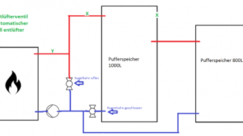

    Ich hab den Kessel eben mit 43°C und 1,4bar angefeuert, ich belade den Brennraum im Moment nur zu 1/5 und hatte dann eine Temperatur von 66°C und 1,45bar. Der Druck ist also nur gering gestiegen. Ich habe mal meine Paint Skills ausgepackt und eine vereinfachte Skizze der Anlage gemalt, kann es sein das ich über eine Art "primitive Rücklaufanhebung" verfüge? Die Warm und Kaltwasserleitung sind zwischen Kessel und Speicher miteinander verbunden und es wird wenn die Pumpe anspringt kein kaltes sondern warmes Wasser in den Kessel gedrückt. Die Kugelhähne wurde übrigens seit Inbetriebnahme damals nie bewegt waren also immer so eingestellt. Die Entlüftungsvorrichtungen sitzen einmal in manueller Form am großen Pufferspeicher selbst, an der Warmwasserleitung kurz vorm Pufferspeicher sowie eines vor dem MAG. Außerdem Sitzt noch eine automatische Entlüftung so 50cm Leitungslänge hinter dem Kessel.

  • In deinem Hydraulikskizze ist der Kugelhahn im Kesselkreis Offen, dardurch ensteht ein Hydaulischerkurzschluß und der Kessel wird die Wärme nicht los.
    Vieleicht war der Kugelhahn früher nicht ganz offen, (zwecks einstellung der Wassermenge im Kesselkreis).
    Ist die neue Pumpe auf MAX. Leistung eingestellt ?. Welche Pumpen ist verbaut, (Hersteller und Pumpenbezeichnung ?).
    Gruß Helmut
  • Bei mir ist zwischen Ausgang und Eingang des Kessels auch so ein Kugelventil. Dieses wurde bei mir nur um ca 1/4 bis 1/3 geöffnet.
