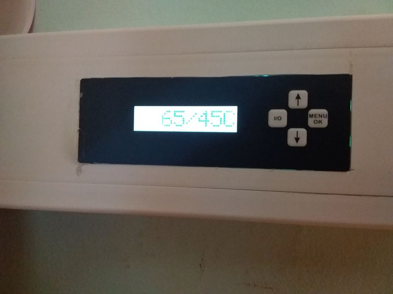

    Nachtrag: Ich habe mir ein Reserve-Display gleich nachgekauft und in einem Kabelkanal im Wohnzimmer montiert.
    Die Anzeige ist per 15m Cat5e-Kabel mit dem Kessel verbunden und so kann ich vom WZ aus den Kessel beobachten und steuern.
