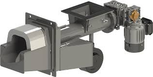

    ekoenergia brenner rund 19 kw--------------------------- ekoeneria 15-25 kw----------------------------------------------------------------------------- Rinnenbrenner 19kw
    wie schon geschrieben habe würde mir der runde Brenner gefallen, aber vielleicht etwas zu schwach, die max. Leistung soll mit 28mj Kohle sein..
    Kurze Erklärung für Anfänger; Die ekoenergia Brenner sind für Kohle 2-32mm Stücke, der Rinnenbrenner für Pellet6-12mm, und kohle bis 25mm. Es gibt noch ander Pelletbrenner, die vorallen in Deutschland üblich sind meist bis 6mm Pellet und mit anderen Einbringsysten ohne die große Förderschnecke...
    Der Deflektor für den Ekoenergiea ist auf dem Video zu sehen. Man sieht auch den Ekoeneriga brenner beim automatischen Anfeuern. :

    Den runden Guss Brenner habe ich noch nirgends angetroffen,was erhoffst du dir von der runden Bauart?
    Vorteile vom ekoenergia Guss Brenner:
    -komplett aus Guss , Korrosions beständiger
    - Schnecke aus Hitze beständigen phäroguss
    - Schnecke am Ende in der Retorte,anders herum gewunden, dadurch wird die Kohle nach oben gehoben und nicht wie bei einer stahlretorte ,über einen 90 Grad Bogen mit Gewalt gedrückt.
    - grosse Kohle Stücken über 32mm werden einfach ,ohne zu zucken von der Schnecke zermahlen.
    Nachteil,:
    -pellets nur bedingt möglich
    -hackschnitzel gehen nicht,oder nur mit viel Liebe und ständiger Aufsicht.
    -keine automatische Schlacke Entfernung
    Der Brenner von ardeo iron vereint die Vorteile von Retorten und Gussbrenner in einem.
    External Content youtu.be
    Content embedded from external sources will not be displayed without your consent.
    Through the activation of external content, you agree that personal data may be transferred to third party platforms. We have provided more information on this in our privacy policy.
    -komplett aus Guss
    --automatischer Schlacke abscherrring
    -gusschnecke baugleich zum ekoenergia
    Lg
    So einen ähnlichen deflektor aber in Pyramiden Form hatte ich auch schon gesehen.
    Laut den Test von Herrn Doliwa ( Markus Heizkessel) scheint ein deflektor ,der wie ein Zylinder (Hut )geformt ist,die besten Resultate zu bringen.
    Die Verbrennung wird um ein Vielfaches verbessert und der Kessel bleibt länger sauber.Die Flamme geht in den deflektor und schlägt Richtung Brenner zurück und muss sich dann rechts/links vorbei quälen,um im den Kessel zu gelangen(Rauchgaszüge).Dadurch werden viele Partikel mit verbrannt.
    Eine zusätzliche Auskleidung mit vermiculite oder Schamotte,wirkt auch wie ein zusätzlicher Katalysator und die Abgaswerte verbessern sich spürbar.
    Nachteil: ist der Brenner gut mit deflektor und Schamotte verpackt,ist das nutzen des notholzfaches,nicht mehr so spontan möglich bzw.kein kombiniertes verbrennen möglich.
    Vielleicht hat dawegen der Metall Fach deflektor diese "offene"Bauform?
