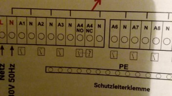

    Wie verdrahte ich den o.g. Mischer richtig auf das Ausgangspaar A3A4 (Auf/Zu)?
    Vorgeschichte:
    Ich habe dummerweise den Mischer anstatt auf A3 Schließer (NO) und A4 Öffner (NC) auf A4 (NO) angeschlossen so dass beim ersten Handbetrieb via UVR ein Kurzschluss erfolgte und zum Glück nur die Glassicherung der UVR flog.
    Jetzt ist es aber so, dass auch bei anschließendem korrektem Anschluss auf der UVR mit A3 NO und A4 NC die nächste Glassicherung flog.
    Erst ohne den Anschluss des Mischers läuft es wieder- bis auf den DL-Bus da sind die Werte seit dem rot warum auch immer... habe den Fehler noch nicht gefunden - hoffentlich nichts kaputt gegangen.
    Jetzt weiss ich nicht ob ggf der neue Mischer durch den Kurzschluss Schrott ist oder ob ich einfach die falschen klemmen auf der 95-270 Platine verwendet habe?
    Ich hatte braun auf A3 NO, schwarz auf A4NC und blau auf N.
    Bei der 95-270 Platine braun auf NO,.schwarz auf NC und blau auf C.
    War das so korrekt oder falsch? Wenn die Leitungen von NO auf NC und NC auf NO gekreuzt werden, läuft er dann vermutlich anders herum, oder?

    also ich bin kein Elektriker. Wenn ich den Mischermotor anzuschließen hätte, würde ich die Klemme mit den Pfeilen und dem "N" benutzen. Pfeil nach links wird Öffner, der andere wird der Schließkontakt auf den Mischer sein. "N" ist Neutralleiter. Wenn der Mischer öffnet anstatt zu schließen, müssen einfach die Adern getauscht werden.

    der Mischer wird wie auf dem ersten Foto unten links angeschlossen N; Links; Rechts wobei N auf N kommt und dann je nach Drehrichtung der verbauten Mischer ist bei dir 3 =AUF und 4NO = ZU aber durch deinen Versuch kann es sein das beim Relais 4 den Kontakt NC verschweißt hast so das dieser nicht mehr schalten kann aber das kannst du mit einem Duspol oder einen Lampe prüfen in dem du die auf Ausgang 4 NC - N anklemmst und dann im Handbetrieb den Ausgang umschaltest dann sollte die Lampe ausgehen und wenn nicht ist der Relaiskontakt veschweißt und brauchst ein neues Relais das wenn du es nicht selber machen kannst ja günstig über TA machen und wenn du willst senden die dir ein Tauschgerät vorab zu und nach Erhalt deines reparierten Gerätes sendest du das Tauschgerät wider zurück da funktioniert bei TA wirklich perfekt.
