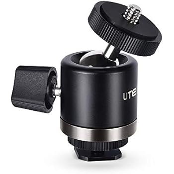

  • [Blocked Image: https://images-eu.ssl-images-amazon.com/images/I/41AK0RwY9YL._SL500_AC_SS350_.jpg]
    Jetzt packt mich schon ein wenig der Ehrgeiz, denn ich möche die Säge auch um die eigene Achse drehen können wie im Video. Das meiste Material habe ich bis jetzt aus einem alten Schreibtischstuhl vom Schrott rausgeflext...
    Was mir fehlt, ist ein solcher Kogelkopf zum Feststellen in und groß und massiv wie das abgebildete Schema (für Fotoapparate) oben.
    Wer weiß, wo ein solcher Kugelkopf zum Feststellen IN GROß und massiv verbaut wird?
    Grüße Max
