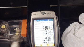

  • Hallo , mein Attack SLX hat die Tage erfolgreich die Abgasmessung bestanden . Verwundert war ich nur über den relativ hohen CO-Wert . Hier der Prüfbescheid und Fotos des Displays vom Messgerät während der Messung . Aufgefallen ist mir natürlich gleich , das der Messwert CO auf 4,7 % Sauerstoffgehalt statt auf 13% angegeben wird . Des weiteren hat mein "schwarzer Mann" die angegebene Messunsicherheit am Ende nicht abgezogen , sondern irgend etwas dazu addiert . Ich habe ihn darauf angesprochen . Er meinte bei den 4,7 % Restsauerstoff hatte er sich vertippt . Der CO-Wert von 0,5 g/m³ würde jedoch stimmen und sich letztendlich auf 13 % Restsauerstoff beziehen . Könnte vielleicht jemand hier , der sich in der Materie auskennt die Messbescheinigung interpretieren ?

    Hallo petfr,
    der CO-Wert wird auf eine Dezimalstelle gerundet, der Staub-Wert auf zwei Dezimalstellen (analog zur Darstellung der Grenzwerte).
    Daher ergibt sich beim CO: Messwert 0,49 g/m³ - Messunsicherheit 0,03 g/m³ = 0,46 g/m³ = kaufmännisch gerundet 0,5 g/m³.
    Bei der Kesselbezeichnung hat "er" sich ebenfalls "vertippt": Da steht "Altak" statt "Attack". :S
