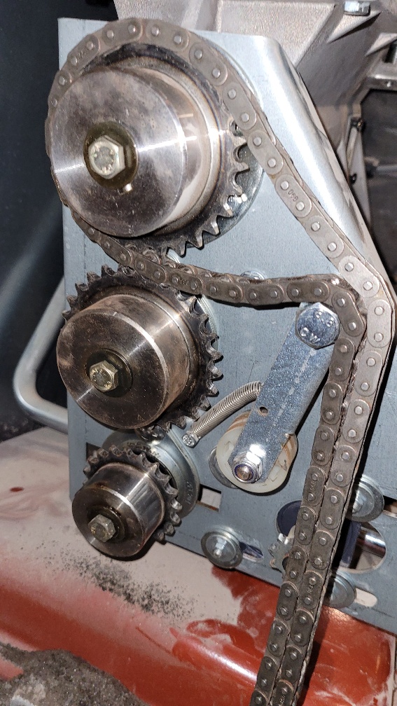

    zunächst mal möchte ich bekannt geben, dass ich fast noch nie in einem Forum aktiv mitgearbeitet habe.
    Da ich aber in vielen Forums schon oft Hilfe gefunden habe, möchte diesmal auch ich vielleicht jemand anderem etwas helfen.
    Mein Ofen wurde 2012/3 in Betrieb genommen, und hat bisher, bis auf Kleinigkeiten, absolut top seinen Dienst verrichtet. Einmal musste ich den Anzündföhn austauschen lassen, wobei dies auf Garantie erledigt wurde. Die Lambdasonde gab unmittelbar nach dem Service auf, wobei vielleicht ich die Sonde selbst etwas zu "genau" gereinigt habe. Der Außenfühler war mal defekt, dies lag aber sicher nicht am Ofen, da drang Wasser in die Klemme ein. Sonst gab es noch nichts, der Ofen zeigte heute ca. 16.000 Stunden Gebläsebetrieb und 10000h Vollastbetrieb an. Ich betreibe den Ofen vielleicht etwas unüblich, er ist nur von ca. 04.00-07:30 und von ca. 17.00-21.00 in Betrieb. In diesen 2 Zeitfenstern lasse ich ihm ergänzend das Warmwasser herstellen. Somit habe ich relativ wenige Starts, und er läuft viel weniger im Teillastbetrieb. Ich vermute, deshalb keine Verharzungen oder der Gleichen zu finden. Mein Gebläserad ist absolut frei und zeigt keine Verkrustungen.
    Da wir eine Fußbodenheizung haben, klappt diese Einstellung sehr gut.
    Nachdem die Störung auftrat, informierte ich mich bei meinem Installateur meines Vertrauens, er gab mir den Tipp, wo ich beginnen sollte, den Fehler zu suchen. Mein Nachbar hat den selben Ofen, auch er hatte das selbe Problem.
    Zunächst gebe ich jedem den Tipp, findet ihr unter dem Kettenantrieb der Zellradschleuse ein Staubhäufchen, bestellt euch schon mal die Ersatzteile. Zwei Fotos habe ich dazu angefügt. Ein Häufchen bildet sich unter der Kette, das zweite beim Wellenausgang der unteren Förderschnecke. Ihr braucht zwei Lager mit der Bezeichnung UC204 D1 und zur Sicherheit zwei Lagerschalen.
    Bei ETA nennen sich die Teile:
    ETA Stahlblechgehäuse PF rund für Y-Lager d=20, Lochkreis 71,5, Schraublöcher 3x8,7/8,7
    ETA Spannlagereinsatz d=20 D=47 B=31, UC204-2RF, L3-Dichtung
    Beide Teile solltest du jeweils 2-fach bestellen, die Lagerschale brauchst vielleicht nicht, aber wenn das Lager zu fest sitzt, kannst es abflexen, und brauchst dich nicht unnötig lange mit dem Lagerabziehen beschäftigen.
    Vor der Operation den Schubdeckel abnehmen, links und rechts jeweils 2 Schrauben (Imbus), eine in der Mitte neben der Aschebox. Danach das Schutzblech mit den paar Kreuzschrauben abnehmen.
    Der linke Ofendeckel muss ebenfalls ab, der hat unten zwei Schrauben am Umbug und eine Oben am Deckel, neben der Ansaugung ist ein Loch, da kommt man mit einem Kreuzschraubenzieher ran.
    Wenn der Deckel ab ist, wird es nicht wesentlich schwieriger. Gleich zu Beginn würde ich jetzt empfehlen, jede Schraube der 3 Zahnräder (ohne Motor) zu lockern, fällt mit Kette etwas leichter als ohne. Danach kann man den Antriebsmotor mit 4 Schrauben lockern und die Kette abnehmen. Wie die Kette drauf liegt würde ich fotografieren, oder merken.
    Ist die Kette ab, kann man schon mal versuchen, ob sich jede der 3 Wellen mit der Hand drehen lässt. Vermutlich mal eher nicht, nur die mittlere Welle, die die Zellradschleuse antreibt lies sich bei mir bewegen. Nach dem Lagertausch lässt sich jede Welle ohne Probleme händisch drehen.
    Die drei Zahnräder als erstes abnehmen, und markieren, ich habe dazu "oben", "mitte" und unten draufgeschrieben. Auf die Keile achten, am Besten gleich rausnehmen und zu den Zahnrädern legen.
    Die Zahnradschrauben sind eingeklebt, und gehen entsprechend zäh ab. Ich habe sie beim Zusammenbau nicht mehr neu eingeklebt, habe keine Bedenken, dass sich diese später lösen könnte.
    Die äußeren Lagerschalen können alle abgenommen werden, leider waren bei mir original manche Schrauben ohne Beilagscheiben verbaut, beim Zusammenbau habe ich welche beigelegt.
    Um die Wellen rausnehmen zu können, muss das Lagerblech (inkl. Antriebsmotor) weg. Das Blech ist Kesselseitig von unten mit einer M8 Schraube mit 13er-Schlüsselweite befestigt. Diese Schraube ist durch die Kesselisolierung verdeckt. Einfach mit dem Finger am Blech entlang suchen. Diese Schraube ist beim Zusammenbau sehr gefinkelt wieder einzusetzen. Der Motor und der Kondensator lassen sich einfach abstecken.
    Die untere Welle hat direkt an der Schnecke eine eigene Lagerung (die ist vermutlich defekt). Diese als nächster lösen. Eine Schraube verbindet die mittlere Welle über eine M8 Schraube die Zellradschleuse, diese auch rausnehmen. Somit ist man soweit, man kann nun alle zwei Schnecken rausziehen.
    Und jetzt wird es notwendig, die austretenden Pellets aufzufangen. Nachdem die obere Schnecke rausgezogen wird, rieselt der gesamte Vorratsbehälter aus. Ich habe dazu einen Industriesauger verwendet, diese Pellets würde ich nicht mehr verwenden. Die Gefahr besteht, dass sich irgendwo eine Schraube oder dergleichen dazu schwindelt. Ich verwende es als Einstreu für den Hühnerstall. ;)
    Die Lagerungen sind mit Wurmschrauben auf der Welle fixiert, die neuen Lager hatten bei mir neue Wurmschrauben dabei. Für das Abnehmen der Lager brauchte es bei mir einen ordentlichen Schraubstock, ordentliche Wasserpumpenzangen, einen Rostlöserspray und etwas gefühlvolle Gewalt. Mein Nachbar erzählte, dass bei ihm die Lager mit der Flex aufgeschnitten wurden. Dadurch wird es jedoch notwendig, auch die Lagerschale zu zerschneiden. Deshalb mein Tipp, bestellt euch sicherheitshalber 2 Lagerschalen dazu. Nachdem die Lager ab waren, habe ich die Welle mit Schleifpapier etwas gereinigt, damit das neue Lager besser draufrutscht.
    Die Lager selbst habe ich erst nach der Montage der Wellen mit Platte wieder mit den Wurmschrauben festgezogen. Beim Zusammenbau ist darauf zu achten, dass die Wellen genau fluchten, damit die Kette später wieder gerade laufen kann. Die Kette habe ich mit den Zahnrädern gemeinsam aufgelegt, die Kettenspannung so eingestellt, dass der Kettenspanner ungefähr 1,5 cm zu spannen hat.
    Die Kette habe ich mit Kettenspray vor dem Einbau geschmiert.
    Die Zellradschleuse hat Kesselseitig lediglich ein Gleitlager, dieses Lager sollte man auch schmieren, ich habe dazu weißes Sprühfett verwendet.
    Ich denke, jeder mit etwas Handwerkzeug, Mut und ein wenig Bastlererfahrung kann diese Reparatur selbst checken.

  • Danke für die Schilderung.
    Auf dem letzten Bild sieht man Metallabrieb. Ist dies das Staubhäufchen, was du meinst?
    Woher kommt dieser Metallabrieb?
    Mfg Holzfreund

  • Man kann ggf. auch die Schrauben der Stahlblechgehäuse etwas lockern damit sich das evt. festsitzende Lager in dem Blech drehen könnnen. So kann man zur Not die Zeit bis zum Tausch überbrücken.

    Die mittlere Welle scheint leicht zu laufen.
    Oben mit der Hand doch deutlich schwerer und unten kann ich mit der Hand nichts ausrichten.
    Dann nach ca. 90 Minuten geht der Kessel dann doch auf Störung und schaltet ab.
    2. Habe diese Fehlermeldung erneut quittiert und wieder eingeschaltet. Kessel startet wieder.
    Nun habe ich während des Heizbetriebs die Kette mal "gut geölt" und ebenso alle erreichbaren Lager von der Seite her mit Öl eingesprüht.
    Ergebnis für heute: der Kessel lief nun durch bis der 825 Ltr Puffer komplett auf 65 Grad aufgeheizt war.
    Dieser Heizbetrieb lief ca. 2,5 Stunden, keine Störung oder Abschaltung, keine Probleme.
    Nach der Ketten- und LagerPflege habe ich noch die Beweglichkeit der 3 Wellen getestet: dazu habe ich zwar die Kette nicht abgenommen, aber innerhalb dem "Spiel" der Kettenspannung ist doch eine recht gute Beurteilung möglich.
    Die mittlere Welle ist richtig leichtgängig und unten und oben jetzt viel besser problemlos mit der Hand zu drehen.
    Dann habe ich noch die Kettenspannung justiert.
    Bleibt mir nun nur noch abzuwarten wie es beim nächsten Heizbetrieb (wahrscheinlich morgen) weiter geht.
    Habe noch keine Idee wo ich bei einer erneuten Überlastabschaltung wegen zu hohem Motorstrom mit der Fehlersuche beginnen soll.
    Ein festsitzendes Lager schließe ich eigentlich schon jetzt aus.

    Oder würdet ihr immer noch den Fehler in der mechanisches suchen also alles auseinander bauen und reinigen.
    Übrigens: als die Kette ab war habe ich die Wellen von Hand gedreht.
    Klar, die Pellets waren noch drin, deshalb ist eine Beurteilung sehr subjektiv,
    Alle Wellen waren "relativ leicht" von Hand zu bewegen.
    Die Zellradschleuse mit Abstand em leichtesten.
    Doch was heißt das schon .... so wie sebisgrube geschrieben hat:
    Die meiste Zeit hat es funktioniert und ließ sich von Hand sauber drehen, je nach Temperatur muss sich da aber wohl ab und an etwas verkantet haben.

  • Bleibt die Stromaufnahme konstant hoch?
    Kondensator soll ja den Anlaufstrom abfedern. Im Dauerbetrieb hat der ja keine Auswirkung mehr.
    ich gehe davon aus, der Kondensator wird nicht als Anlaufkondensator betrieben sondern als Betriebskondensator. Somit bestimmt er die Stromstärke dauerhaft mit.
    der Stockermotor startet und stopt im Betrieb mehrmals in der Minute.
    Und ein Heizbetrieb kann mehrere Stunden dauern.
    Ja, mein Stoker startet mehr als 10 mal die Minute und läuft dann ja nur 1-2 sek. lang.
    Ein Heizbetrieb dauert bei mir in der Regel über 5 Stunden. Das sind ganz viele Motorstarts .....
    Geht die Stromaufnahme nur beim Start des Stokers hoch ist es wohl eher der Kondensator (wäre eine Methode den Fehler einzugrenzen ohne dass man den Kondensator messen kann)
    Mein Stoker läuft immer nur für 1-2 Sekunden, dann 3-5 Sekunden Pause, dann wieder 1-2 Sek. Lauf .... Pause .... usw. und das über 5 Stunden.
    will damit sagen: Kaum ist der Stoker gestartet, pausiert er schon wieder.
    Da ist nix mit hohem Strom nur beim Start.
    Und wenn es so wäre, würde man das auf dem Display der ETA-Steuerung als digitale Messung eh nicht sehen: kaum da. schon wieder weg ....
    Und bei meinen Testlauf ohne Antriebs-Kette lief der Motor über ca. 4-5 Minuten alleine ohne Pause mit konstant ca. 150 mA von Start bis Stop.
    Was mich am meisten beschäftigt: wieso läuft der Heizbetrieb über 2 Stunden und stoppt dann irgendwann wegen Überstrom des Stokermotors ?
    Und nach einem sofortigen Wieder-Neustart anschließend sogar bis der Puffer voll geladen ist, also wieder über 2 Stunden
    Und dann noch die Frage: ist bei mir der Motorstrom mit ca. 150 mA überhaupt normal oder zu hoch? Denn da bleibt bis zur "Abschaltstrom-Grenze" bei 180 mA nicht viel Luft.
    Sollten es vielleicht doch die ca. 72 mA sein, die der Motor von "Knoedel" zieht?
    Dann hätte ich wohl eher ein elektisches Problem, also Kondensator oder der Motor selbst?
