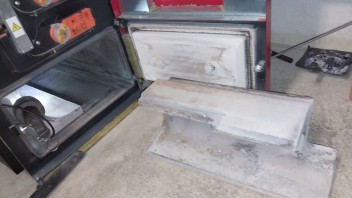

    Aber eine Sache die ich schon vermutet habe hat sich bewahrheitet, und zwar sind die unteren zwei großen Formsteine in der Nachbrennkammer ca 4 bis 5 mm nach vorne gerutscht.
    Dort wird ein geringer Teil der Abgase einen kürzeren Weg nehmen und somit den Abgaswärmetauscher auf den schnellsten Weg erreichen.
    In der Bedienungsanleitung von Attack steht beschrieben dass man immer drauf achten soll ,dass die Steine in regelmäßigen Abständen auf korrekten Sitz kontrolliert werden sollen.
    Nun der Stein wird warm dehnt sich aus verschiebt sich nach vorne beim kalt werden entsteht ein kleiner Schlitz dort fällt Asche hinein der Stein geht nicht wieder zurück, dieses Spiel wiederholt sich immer wieder bis dann irgendwann ein 5 mm Spalt vorhanden ist ,unten nicht dort ist er mit Asche aufgefüllt aber seitlich schon.
    Und durch die seitlichen Schlitze wird vom abgasventilator die heißen Gase auf diesen kürzesten Wege zum Abgaswärmetauscher geführt.
    Mit einer Lampe lässt sich dies gut kontrollieren und auch somit feststellen.
    Nun ich habe die Steine aus dem Ofen herausgenommen alles akribisch sauber gemacht, dann die Steine hinten mit dem Winkelschleifer plan geschliffen und die Steine wieder montiert.
    Nun hat der HV wieder traumhafte Werte Abgastemperatur 165° Kesseltemperatur von 80 bis 84 Grad und dabei hat ein 20 kW SLX 33 kW
    Bei ventilatorleistung 40% segelt der Ofen dann gute 8 Stunden dahin einfach nur perfekt.

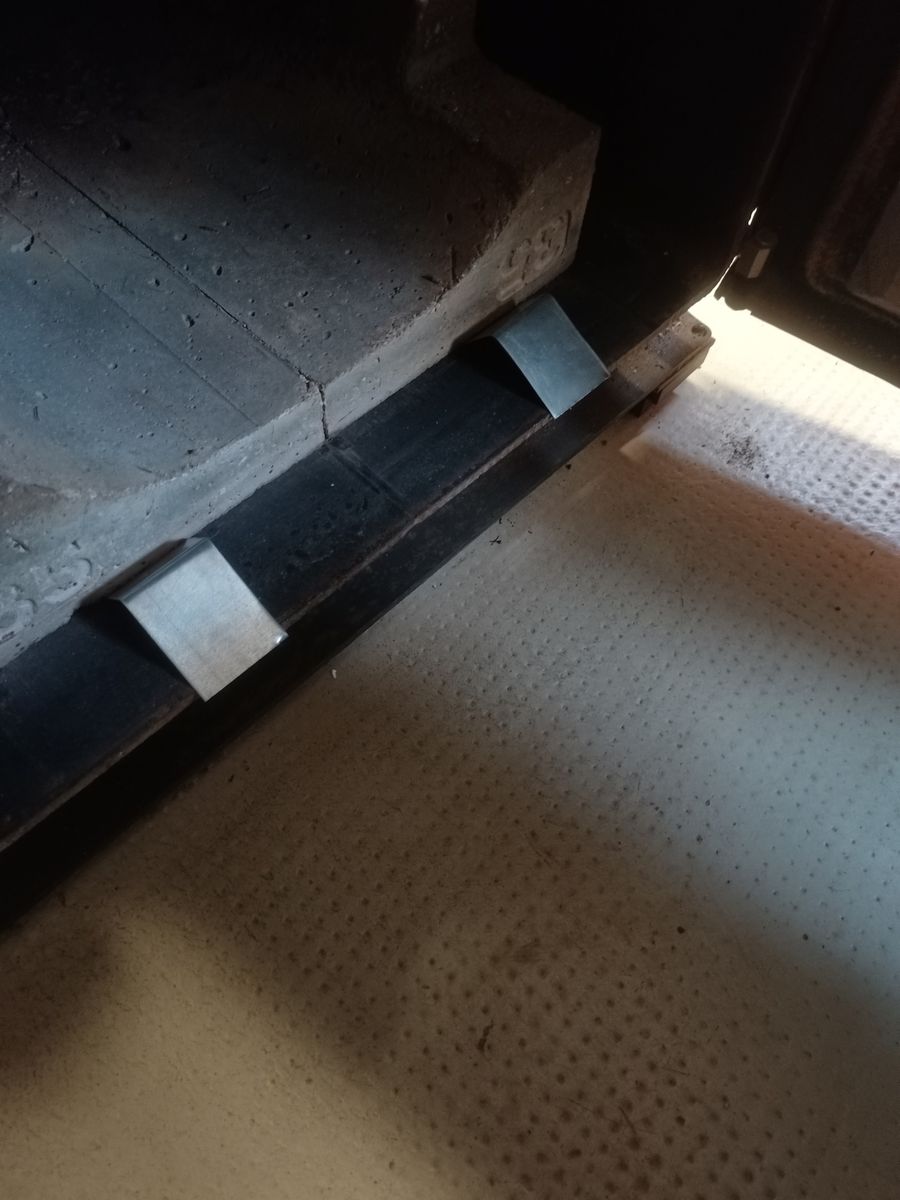

  • Ein bekanntes Problem bei der alten Ausführung . Beim aktuellen hat der Hersteller diese Wanderung mittels eines angeschraubten Blechwinkels unterbunden . Man sollte also möglichst die untere Tür während eines Abbrandes geschlossen halten 8) . Ansonsten muss man diese Steine eventuell im Heizraum suchen :evil: .
    Ich habe diese Macke des Kessels , angelehnt an diesen Tipp von Festus weitgehend minimiert ..... :saint: .
    Kleiner Nachtrag : Ich lege diese Winkelchen anders rum rein . Dadurch können sie sich beim Schließen der Tür nicht versehentlich nach oben schieben .
