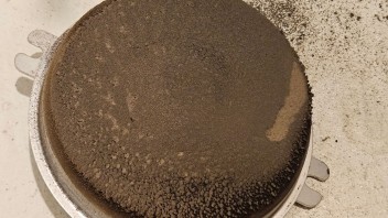

    Zuerst wird die Aschebox entleert, das Kesselgehäuse mit einem Aschesauger (wie zB dem sehr empfehlenswerten Kärcher AD 4) gesäubert, die Dichtungen geprüft und die Aschebox wieder eingesetzt. Jeder Schritt wird narrensicher erklärt:
    Hier sieht man die Öffnungen, von wo die Asche unterhalb des Rostes (vorne) und unterhalb des hinteren, absteigenden Wärmetauschers in die Aschebox geschoben und dabei etwas verdichtet wird:

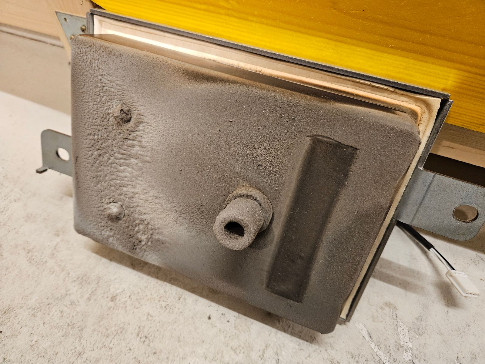

    Dazu die beiden Langmuttern mit dem 17er-Schlüssel lösen und den Deckel abnehmen … dabei die lose Kontermutter hinten, die als Tiefenbegrenzung fungiert, nicht verstellen.
  • Der abgenommene Deckel sieht von innen so aus und wird einfach abgesaugt:

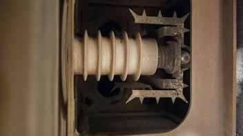

    Mit dem Pinsel einfach alles abbürsten, der Staub fällt in die Rauchzüge und damit unten auf den Rost und in die Aschebox — wie während des Betriebs auch. Langsam erkennt man nun die Details der Konstruktion, sieht den von links hineinragenden Temperaturfühler (ein nicht ganz bleistiftdicker, knapp 10 cm langer Rundstab) und den elektrostatischen Staubabscheider mit der vielgezackten Sprühelektrode.
    Und oben die "Wiege", an der die vier Reinigungsspiralen hängen. In den vorderen beiden ausfsteigenden Rauchgaszügen sind auch Wirbulatoren, gedrehte Blechstreifen verbaut. Die ganze Konstruktion bewegt sich zur Wärmetauscherreinigung wechselweise auf und ab.
    Wichtig ist die Sauberkeit der Dichtflächen, beim Rest muss man es nicht übertreiben. Wichtig ist zu prüfen, dass der Schmutz nur lose sitzt, die Spiralen der Wärmetauscherreinigung ihren Dienst erfüllen und die (sofern eingebaut) Sprühelektrode sauber ist.

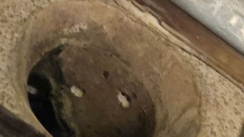

    Nach dem Aussaugen und ein wenig Geschabe mit der Spachtel sieht die Sache wieder ganz manierlich aus. Auch hier ist der Wandbelag nur loses Puder, das ganz leicht abgeht.
  • Der Brennraum selber ist ein kaffehäferlgroßes Loch in einem Schamotte-Block, der links die Einschuböffnung der Stoker-Schnecke hat und vorn wie hinten auf unterschiedlichen Höhen kleine Löcher, wo die Sekundärluft eingeblasen wird.

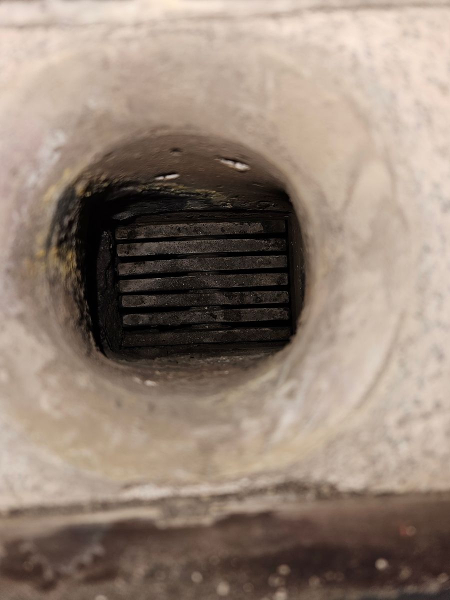

    Nur mit einem Spiegel oder dem Handy sieht man den Wenderost.

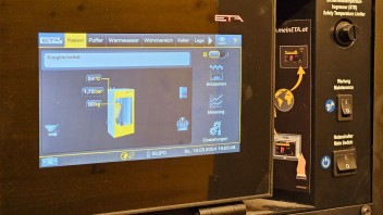

  • Heute das erste Mal eine Fehlermeldung am Display der Pelletheizung: Rostantrieb blockiert.
    Diese Nachricht erschien gleich mitsamt Kontrollvorschlägen: Aschebox übervoll, Kabelbruch, E-Motor defekt.

    Dann den Brennraum geöffnet und ausgesaugt, mit dem Mobiltelefon in die sehr beengte dunkle Höhle hineinfotografiert — sah soweit auch alles recht normal aus. Also Aschebox wieder raus und rein, Entaschung manuell gestartet, selber Fehler wieder.
    Nun eine Videoaufnahme am Mobiltelefon gestartet, dieses auf die noch gut 60° warmen Brennraumschamotte mit Kamera zum Rost hin gelegt und wieder die Entaschung gestartet. Und tatsächlich glücklich jenen Moment erwischt, wo der Rost sich zuerst ein wenig hin- und herdreht und dann — offensichtlich mit etwas Mühe — eine volle Umdrehung schafft, dann immer und immer wieder, offenbar auch immer leichtgängiger. Inzwischen fiel die Asche aus den Rauchzügen von oben auf mein schönes Samsung S23, während es von unten geschmort wurde …

    Beim Nachdenken meine ich, dass wirklich die Aschebox der Auslöser war, denn bei der gestrigen Entleerung kam mir diese recht voll vor und hatte möglicherweise schon einen Rückstau verursacht, der sich erst heute problematisch manifestierte. Bisher war die Box immer nur zu drei Vierteln voll gewesen, diesesmal hingegen mehr. Da der Rostantrieb auch den Asche-Schieber per Kurbeltrieb betätigt, hängt das alles zusammen.
    Ich habe nun das Entleerungslimit in den "KD Service"-Einstellungen von 1.300 kg auf 1.000 kg reduziert.
