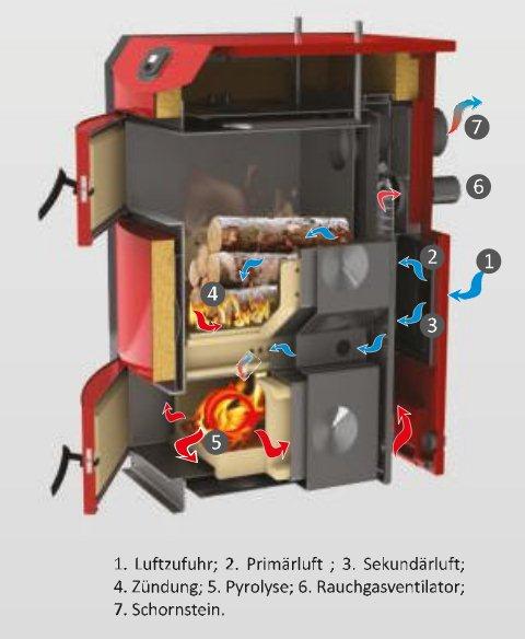

  • Der Hersteller ist mir komplett neu.
    Aber wenn man die Betriebsdaten durchschaut die die Kessel haben ist mir aufgefallen das der Luftseitige Innenwiderstand sehr nieder
    sein muß, denn der Zugbearf wird mit nur 10 bis 12 Pascal angegeben.
    Das ist für manchen schlecht ziehenden Kamin von Vorteil.
    Auch das Wasservolumen ist relativ wenig..... beim 40 KW Kessel nur 75 Liter.
    Der wird schnell auf Temperatur sein.
    Klick auf das Bild.........

    Hallo Frank,
    hätte ich nicht vermutet das der Hauptsitz dort liegt.
    Der Ofen macht einen guten Eindruck,aber es kommt auf den Preis an ob er einen Versuch wert wäre.
    Aber es drängt sich der Verdacht auf daß das Entwicklerteam von Thermoflux bei Atmos abgschaut hat.
    Der Lüfterhersteller dürfte direkt der selbe wie bei Atmos sein. Der Saugzugbereich um den Lüfter ist ähnlich konstruiert,auch die Luftklappen für Primär und Sekundär.

    Wenn man sich die Schnittbilder ansieht denkt man Atmos nach gebaut nur den [lexicon]Wärmetauscher[/lexicon] kann man nicht so richtig erkennen.
    Ich lese Turbulatoren Reinigungshebel so etwas müßte man sich ansehen können und mit den Augen stehlen.
