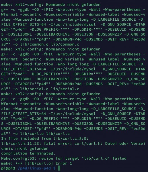

    Ich hab mal das Update ausgeführt.
    Mit :
    - p4d anhalten
    /etc/init.d/p4d stop
    - In den Quellordner wechseln, in dem der p4d abgelegt ist:
    cd /p4d/linux-p4d
    - aktuelle Daten aus dem Git holen
    git pull
    - Datenupdate installieren
    make install
    - Raspberry Pi neustarten.
    Auf der Webansicht hat sich nichts geändert, auch die Version ist noch die gleiche..
    Beim make install kommt mir etwas nicht ganz richtig vor, ‚Kommando nicht gefunden‘ und zum Schluss noch ein ‚error‘
