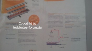

So jetzt habe ich etwas Zeit um die Bilder einzustellen.
Es funktioniert so:
Duschen mit 40 Grad Temp. Wasser.
Wasser läuft in die Rinne und über die Löcher genau über den CU Wärmetauscher.
Kaltwasser mit 10 Grad Temp. läuft durch den Wärmetauscher rein und kommt mit 27 Grad wieder raus.
Nun hat man mehrere Möglichkeiten wie z.B. es direkt wieder der Armatur zuzuführen als Kaltwasseranschluss zum beimischen, oder als direkte zufuhr zum Durchlauferhitzer, WW Speicher was auch immer.
So bekommt man bei einer Rinne von 90 cm eine 50 % Wärmerückgewinnung.
Die Rinne kostet um die 1000 Euro. Wenn man bedenkt das eine Normale Rinne meist auch 300 Euro Kostet ist das ganz ok.
Nun kann man Rechnen das es etwa 4 -5 Jahre braucht bis man schon wieder sein Geld raus hat. je nach Brennstoff natürlich anders aber so um den Dreh.
Messungen kann ich keine Durchführen da vertraue ich auf die Angaben des Herstellers.
