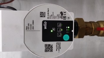

    Was mir heute aufgefallen ist, dass die Pumpe am Kessel läuft obwohl der Ofen aus ist und kälteres Wasser in den Puffer pumpt. Puffer hatte 78 Grad und der Rücklauf aus dem Kessel hatte um die 50 Grad.
    Kann das sein das das falsch eingestellt ist und so die Schichtungen kaputt macht ? Hab ein Bild der Pumpe im Anhang. Restwärmetemperatur steht auf 45 Grad , das müsste eigentlich die Einstellung sein für die Pumpe.
