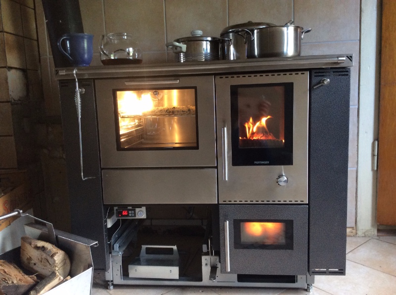

Ganz ohne Strom geht es trotzdem nicht, auch wenn er mit Naturzug arbeitet: die Pumpe und die Ofensteuerung brauchen auch Strom (oder viel kaltes Wasser ). Unten mal zwei Bilder aus der Anfangszeit. Da fehlt noch die Schublade und die untere Blende.
Beim Preis ist man mit dem Pertinger ab ca. 6000 dabei, je nach Ausstattung. Das tönt sehr viel, aber bei mir übernimmt das Gerät die Funktion der Zentralheizung für ein altes Fachwerkhaus mit teils (noch) schlechten Fenstern. Und das macht er gut, wenn man regelmäßig anfeuert. Und jetzt mit dem neuen Kamin wird der wahrscheinlich erst so richtig seine Leistung zeigen.... Ich hatte damals noch mit einem Lohberger-Herd gerechnet. Aber in der Ausstattung, wie ich ihn haben wollte / musste, kam ich dann auf fast den gleichen Preis. Und der Pertinger ist einfach nochmal ne Nummer schöner für meinen Geschmack.
Jetzt ist es schon ne Weile her, und die Tage werden "endlich" kälter, so dass ich ein bischen mehr berichten kann über den Pertinger Sturzbrand-Herd.
Ich bin voll zufrieden, und ich brauchte keine Kaminsanierung. Die Frage musste ich mir oft stellen, weil der Kamin sehr unübliche Maße hat. Es ist in einem alten Fachwerkhaus, und der Kamin hat einen Querschnitt von 50x50cm bei einer Höhe von ca 7 Metern. Also ein riesiger Kasten, in dem früher sogar geräuchert wurde.... Der Verkäufer von Pertinger sagte, dass der Herd mit hoher Wahrscheinlichkeit nicht genug Zug hat, um einen Sturzbrand hinzubekommen. Aber mein Schornsteinfeger, der sehr viel Erfahrung hat, hat mir Mut gemacht. Ich solle es ausprobieren. Er hat Recht gehabt. Den Sturzbrand bekomme ich sogar in der Übergangszeit ganz gut hin, wenn man oft und kleine Holzstücke anlegt. Jetzt bei den ersten Herbsttagen geht es Problemlos, und ich komme meist auf eine Wassertemperatur von 70 Grad.
Die Verarbeitung vom Herd ist einfach Super. Nur der Transport in die Küche war aufgrund der Konstruktion etwas knifflig, weil man nicht gut mit der Sackkarre unter den Rahmen kommt. Bei einer Sache muss ich mich etwas umgewöhnen: die Kochfunktion ist bisher etwas träge, weil man nicht mehr direkt über der Flamme kocht. So muss man entsprechend lange vorher auf die Kochfunktion umschalten und gut anlegen, damit man umfangreich darauf kochen kann. Der Herd gibt wirklich nicht viel Wärme an den Umgebungsraum ab. Da war ich ganz andere Zustände vom alten Herd gewohnt. Hier erhoffe ich mir mit anderem Wetter auch noch bessere Leistung. Aber: es ist ein Herd mit dem Fokus aufs Heizen, und die Kochfunktion sehe ich als netten Nebeneffekt an. Von daher bin ich voll zufrieden.
