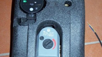

    ich könnte günstig an eine Rücklaufanhebung mit einer Alpah2 bekommen. Allerdings bin ich nicht sicher ob ich die Verwenden kann.
    Ich habe einen Atmos DC25GS mit 1600l Pufferkapazität.
    Ich habe gesehen, dass meine Grundfosspumpe im Rücklauf angebracht ist und solange das Kesselwasser umwälzt bis das Thermostat aufmacht und Wasser in Richtung Puffer durchlässt.
    Bei der neuen Rücklaufanhebung die ich im Auge habe ist die Pumpe im Vorlauf und so wie ich das sehe oberhalb des Mischers / Thermostat angebracht.
    Gehe ich recht in der Annahme, dass das so für meine Zwecke nicht funktioniert weil die Pumpe solange kaltes Wasser umwältzt bis durch den Anstieg der Kesseltemperatur das Rohr so warm wird, dass der Fühler merkt "ah, Warmes wasser da" mach ich auf.
    Oder würde es vielleicht nutzen wenn die neue RLA einfach auf den Kopf stelle? Dann wäre es doch so wie jetzt bei meiner Oventrop. Die Pumpe sitzt im Rücklauf und das Thermostat ist oberhalb der Pumpe.

    Hallo zusammen,
    danke schon mal für die Hinweise. Ich werde mal sehen dass ich Fotos einstellen kann. Ein Hydraulik-Schema gibt es leider keines. Der Heizungsbauer der die Anlage mal konzipiert hat ist nicht mehr unter uns und ich kann sowas zwar versuchen mit Worten zu beschreiben aber ein Hydraulikschema erstellen kann ich nicht.

    Liebe Forumsteilnehmer,
    ich habe mich hier jetzt einige Tage lang eingelesen, aber wirklich fündig wurde ich zu meinen "Problem" nicht. Ich habe jetzt die Hoffnung, dass mir von Euch jemand weiter helfen kann.
    Ich habe eine Holzvergaserheizung (Atmos DC25GS, 1700l Puffer) und beheize damit ein Haus mit 300m2 Wohnfläche, ausschießlich mit Wandheizung. Das funktioniert soweit auch prima. In der Heizungsanlage befinden sich zwei Pumpen:
    In der Rücklaufanhebung (könnte Oventrop 130 sein) ein Grundfos UPS 25-60 130 und im Vorlauf in das Gebäude (zwischen Puffer und Zufluss zu den Heizkreisen) oberhalb eines Centra Mischers eine Wilo Star RS 25/1-6.
    Meine Vorlauftemperatur (nach Mischer in die Hausleitung) beträgt ca. 42Grad, Rücklauf 32 Grad. Der Holzvergaser arbeitet in der Rücklaufanhebung mit 70Grad und im Vorlauf mit 85 Grad.
    Jetzt zu meinen Problemen. Die Wilo Star läuft durchgehend, vollkommen egal ob noch warmes Wasser in den Puffern ist oder nicht. Im letzten Sommer hatte ich vergessen die Steuerung (Logon Plus) auszuschalten und die Pumpe lief das ganze Jahr über.
    Gibt es eine Möglichkeit die Pumpe auszuschalten wenn der Puffer kalt ist? Meine andere Hoffnung war, dass eine geregelte Pumpe (Alpha 2 oder Wilo Pico) erkennt, dass kein warmes Wasser mehr da ist und dann auf Minimum Strom begrenzt.
    Ich habe jetzt aber gelesen, dass eine geregelte Pumpe bei Fussbodenheizung und Mischer auf Konstantstrom eingestellt werden muss. Dann wäre die Einsparung wohl nur noch der Anteil den der verbesserte Motor realisiert, oder?
    Die Grundfos UPS 25-60 in der Rücklaufanhebung hat kleinere Gewinde als die Wilo Star RS 25-60. Ich hab was gelesen, dass da wegen der Platzprobleme kleinere Anschlüsse verbaut sind. Gibt es da eine bezahlbare Pumpe zum Austausch (Schlüsselweite bei der Grundfos-Überwurfmutter ist ca. 52mm und bei der Wilo ca. 62). Ich habe auch gelesen, dass die Kesselpumpe die den Puffer lädt ebenfalls im Konstantstrom laufen muss.
