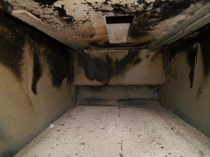

  • Ich hab mal so ein vierkantrohr aufgetrennt und in den Vergasungsraum
    gebaut, bin dabei geblieben, ist immer noch drinnen. Das Holz brennt gleichmäßig ab, das Holz brennt auc h unten weg, oben bleibt es bis es drann
    ist liegen. da gibt es auch kein Wummern. Die Auslässe sind wohl zu klein dafür. Für 900° an der Brennraumtür langt es aber immer noch.
    Hab noch ein Bild angehängt. Würde heute einfach nur seitlich an den Schrägblechen Löcher gebohrt, bringt es auch. Hinten hab ich T Eisen
    reingeklemmt um die Luft verteilen zu können. Zuerst hab ich hinten mit Feuerbeton zugekittet gehabt. Nach dem rausfallen dann festgestellt das hinten das Holz schneller wegbrennt. Die T Eisen 25 mm halten aber.
    Also ist eine gute verteilung nicht schlecht.
    Grüße Martin
