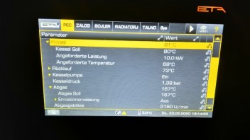

    ja ich denke das Zbeispeiel. BILD: 195421.
    Da steht Kessel 81°, Kessel soll 80°, Leistung 10.5 Kw...Kesseltemperatur regler 184°C.
    Nach meinen meinung Kessel sol jetz auf Teilast laufen, (mit 125 ABG), aber er lauft noch mit hoche ABG.

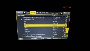

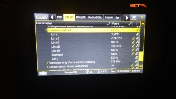

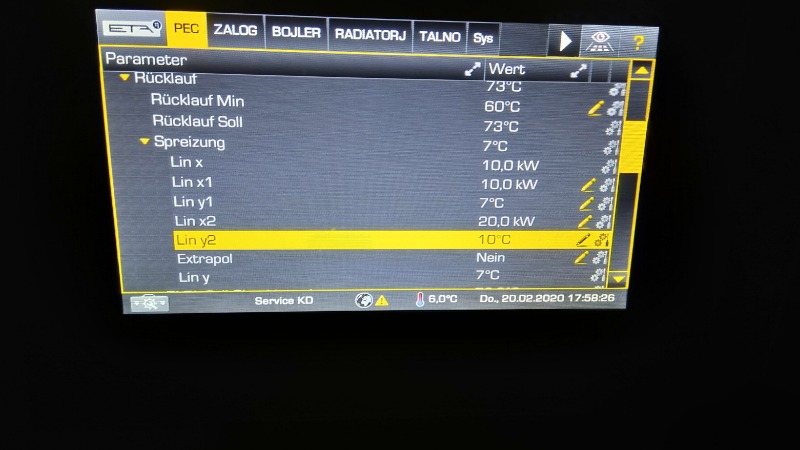

    dann stelle zuerst mal bei Ladezustand Soll (Bild 181555) Lin y1 und Lin y2 runter.
    Y1 auf 70%
    Y2 auf 40%
    Und schaue mal ob Dir das mehr zusagt.

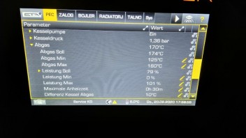

    Wenn das noch nicht genug ist, dann stelle die Spreizung (Bild 182417) runter.
    Y1 auf 7
    Y2 auf 10
    Dann darauf achten, dass die Pumpe die Energie auch noch wegbekommt. Kesseltemp sollte nicht zu hoch gehen.
    Der Kessel braucht mit deinen Einstellungen jetzt eben diese "hohen" Abgastemperaturen um die Kesseltemp bei dieser Spreizung zu erreichen.

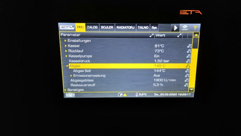

  • Hallo.
    Positive ergebnise. Schau mall Bildern.
    Ja werde ich jetz mal spielen mit einstellungen.
    Auch bei Abgas 150 sieht Flammenbild gut aus.
    Habe auch bemerkt, dass bei Abgas soll 140 erreichen, musste ich auch drezahl des Gebläse reduzieren auf 1300Rmp.
