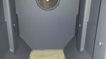

Habe mal ein Bild vom Feuerraum meines HV gemacht, der hat jetzt links und rechts senkrecht U - Eisen angeschraubt,
was bestimmt nicht schön ist durch die rausragenden Köpfe der Sechskantschrauben, da bleibt bestimmt das Holz hängen und der Einbau
der Zangen gegen den Hohlbrand wird auch schwieriger.- Kann man die U - Eisen wohl entfernen ? oder weiß einer von euch wozu die dienen ?
- mein Schamotsteine und die Brennkammer sind auch anders

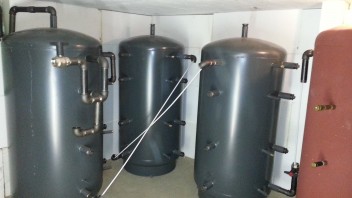

Hallo Leute,
so sieht es jetzt in meinem Keller aus mit den Speichern, habe 2 Wände mit Styropor 150 mm gedämmt, wie kann man den die Pufferspeicher noch
zusätzlich Dämmen das man auf 300 mm Dämmung der Speicher mit Original 100 mm kommt.
habe mal Plastikrohre in die Verschraubungen gesteckt das man die Verbindungen sieht. Auch die Thermosiphons sind nur zusammengeschraubt ohne Hanf, zum testen was mir noch alles an Kleinkram fehlt. -

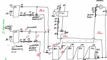

Hallo oli,
also ich habe nur im ganzen haus verteilt Heizkörper, die Verlegung ist etwas komisch, von der Heizung Erdgeschoss, durch die Decke in die erste Etage, da ein mal an der Außenwand herum. Wenn ein Raum darunter ist einfach durch die Decke ins Erdgeschoss, so 1979 gebaut, der Rest umgebauter Boden und Dach geht dann vom Heizkessel nach oben also vom Erdgeschoss über Erste Etage bis zum Dach.Die anderen Punkte sind Flüchtigkeitsfehler, werde das nachtragen und einstellen. Vielen danke für deine Ausführungen, und die Hilfe von euch alle.
Geänderte Skitze gibt's nachher, jetzt erst mal weiter umräumen.wünsche euch allen einen schönen Sonntag,
bis bald dirk -

hallo Oli Bin begeistert, und baff.
habe alles gelesen, werde das alles versuchen umzuändern und ne neue Skitze machen

also die Pufferanschlüsse sind 1 1/2 zoll, der HV hat 2 zoll, und zwischen den HV und puffern reicht 28 cu ? das mit dem Luftabscheider leuchtet mir ein, mit dem Rücklauf vom Öler und den 1 Puffer und dem Rücklauf vom WW Speicher ob der da kalt ist verstehe ich nicht.
Und ja ich würde gerne ne FRIWA verbauen, nur dachte ich, ich nutze erst mal den alten Speicher, da ich nur 2 Wochen Urlaub habe für meinen umbau und wenn ich wider zeit habe im Winter, wollte ich mir ne FRIWA selber bauen und dann einbinden, wichtig ist erstmal für mich das ich den HV ans laufen bekomme und ich öl spare.ändere heute Abend die Skitze und stelle die dann wider rein, danke schon mal.
lg dirk -

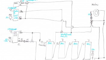

Hallo an Alle,
Habe endlich mal ne Skitze von meiner neuen Hydraulik gemacht und möchte eure Anregungen und Meinung dazu hören.
HV wird ein HVS 25 LC und ich möchte wenn das so geht den alten Brauchwasserspeicher von dem alten Buderus Ölkessel
erst mal weiter nutzen und später auf eine Frischwasserstation umrüsten. Für die Verrohrung ist vorgesehen 1 1/4 zoll Schwarzrohr, vom HV zu den Puffern restliche Anbindung in 28 mm cu. Wäre für eure Hilfe dankbar.mfg Dirk
