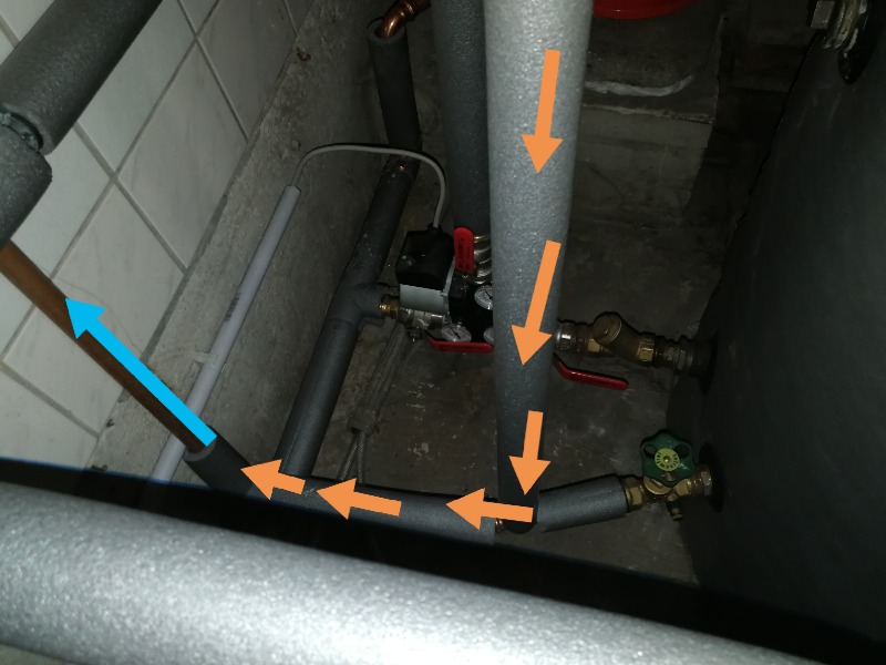

Hier ein Bild mit Gefühlten Temperaturen. Liegt hier eventuell das Problem beim Zirkulieren das Kaltes Wasser in den Pufferspeicher unten kommt?
So es laufen 3 Heizkörper. Raumtemperatur 22 Grad. Um 9.45 Uhr Pufferspeicher Voll geladen. Oben und unten 66 Grad. Wir haben jetzt 13.10 Uhr und der untere Teil des Speichers hat in 3.5 Stunden 15 Grad verloren. Bis 60 Grad vergehen 2 Stunden dann fällt es rapide runter. Obere Teil des Puffers hat noch auf 64 Grad.

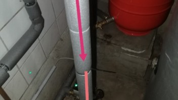

So sieht es aus mit Warmwasserbereitung.
Da er eine Verbindung zum Unteren Pufferspeicher mit kalten Wasser verbindet müßte es eine Zirkulationsleitung sein. Irre ich mich da?
um der unerwünschten Abkühlung auf die Spur zu kommen folgende Fragen: Ist alles gut isoliert? Gibt es eine Zirkulationsleitung für TWW (Hygienepuffer)?
Gibt es in dieser Leitung eine Pumpe bzw. ist dort eine Schwerkraftbremse verbaut? (Hatte ich aber schon mal gefragt)

Alle Leitungen sind im Keller Isoliert.
Ja es gibt eine Leitung für Warmwasser.
Nein dort ist keine Pumpe. Da wurde auch keine Schwerkraftbremse verbaut.
Für den Heizkreis soll die Schwerkraftbremse am Rücklauf der Pumpengruppe Intigriert sein. Gibt aber kein Schlitz für ein oder aus. Vermute das er auf dauer zu ist.
Beim 2. Test waren 4 Heizkörper die auf Touren waren.
Phasen Kabel beim Kessel für den Laddomaten hatte ich entfernt. Es dauerte 3 Stunden bis wieder untere Teil des Pufferspeichers auf 40-45 Grad war.
Eventuell ist es normal. Ich weiß es nicht und frage deswegen hier. Nur wo der Kessel fertiggestellt war hatten wir 3 Tage 23-26 Grad Außentemperatur. Das komische dran war, ohne Verbrauch vom Heizkörper sang der untere Teil auf 40-45 Grad in 4-5 Stunden.
