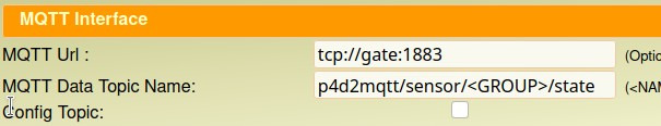

  • Danke. extrem flott bist du... Hab mal upgedatet. und folgendes im Setup eingestellt:
    • p4d2mqtt/sensor/<NAME>/state
      --> wie erwartet. lauter Einzelwerte unter einem Topic
    • p4d2mqtt/sensor/state
      --> wie erwartet: vernünftiger JSON
    • p4d2mqtt/sensor/<GROUP>/state
      --> Ergebnis unerwartet:
    MQTT-Explorer zeigt:
    p4d2mqtt
    -->sensor
    --><GROUP>
    -->state={"Heizung": {"Tuerkontaktschalter_0x0": {"value": "0.00"},"Status": {"value": "Fe.......}
    Es wird kein separates Topic erstellt sondern der Templatename <GROUP> einfach verwendet. Ist an dem Setup was falsch?
    Denke mal mein Problem sitzt wieder vor dem Bildschirm. Was mach ich falsch?

  • hier steht das im log:
    Code
    Apr 29 13:31:58 raspberrypi p4d: -> (p4d2mqtt/sensor/Heizung/state)[{"Heizkreispumpe_0x0": {"value": "1.00", "unit": "", "description": "Heizkreis 1"}, "Heizkreispumpe_0x1": {"value": "1.00", "unit": "", "description": "Bodenheizung"}, "Status": {"value": "Betriebsbereit", "unit": "Status", "description": "zst"}, "Abgastemperatur_0x1": {"value": "35.00", "unit": "°C", "description": "Abgas"}, "Betriebsmodus": {"value": "Übergangsbetrieb", "unit": "zst", "description": "Betriebsmodus"}, "Boardtemperatur_0x2": {"value": "26.50", "unit": "°C", "description": "Boardtemperatur"}, "Uhrzeit": {"value": "Wednesday, 29. Apr. 2020 13:31:56", "unit": "T", "description": "Datum Uhrzeit der Heizung"}, "Aussentemperatur_0x4": {"value": "15.50", "unit": "°C", "description": "Außentemperatur"}, "Stokerantrieb_0x5": {"value": "0.00", "unit": "%", "description": "Stokerantrieb"}, "Saugzugdrehzahl_0x7": {"value": "0.00", "unit": "U", "description": "Saugzugdrehzahl"}, "FuehlerinderSTBHuelse_0x8": {"value": "45.00", "unit": "°C", "description": "Fühler in der STB Hülse"}, "TemperaturdesZuendrohres_0xd": {"value": "28.00", "unit": "°C", "description": "Temperatur des Zündrohres"}, "Kesselstellgroesse_0x12": {"value": "100.00", "unit": "%", "description": "Kesselstellgröße"}, "Vorlauf-Isttemperatur_0x15": {"value": "31.50", "unit": "°C", "description": "Vorlauf Heizung"}, "Vorlauf-Isttemperatur_0x19": {"value": "26.50", "unit": "°C", "description": "Vorlauf Fußboden"}, "Betriebsstunden_0x62": {"value": "14909.00", "unit": "h", "description": "Betriebsstunden"}, "FuellstandimPelletsbehaelter_0x71": {"value": "100.00", "unit": "%", "description": "Füllstand im Pelletsbehälter"}, "Puffertemperaturoben_0x76": {"value": "48.00", "unit": "°C", "description": "Puffer Oben"}, "Puffertemperaturunten_0x78": {"value": "27.50", "unit": "°C", "description": "Puffer Unten"}, "PufferpumpenAnsteuerung_0x8c": {"value": "0.00", "unit": "%", "description": "Pufferpumpen Ansteuerung"}, "BetriebsstundenStokerschnecke_0xad": {"value": "10624.00", "unit": "h", "description": "Betriebsstunden Stokerschnecke"}, "DrehzahlderPumpe_0xc8": {"value": "0.00", "unit": "%", "description": "Drehzahl der Pumpe"}, "DrehzahlderZirkulationsPumpe_0xc9": {"value": "100.00", "unit": "%", "description": "Drehzahl der Zirkulations Pumpe"}, "RuecklauftemperaturanderZirkulationsLeitung_0xca": {"value": "44.00", "unit": "°C", "description": "Rücklauftemperatur Zirkulation"}, "KesselanforderungueberHeizkreisoderBoilerstehtan_0xd6": {"value": "0.00", "unit": "", "description": "Kesselanforderung über Heizkreis oder Boiler steht an"}, "28-000005679341": {"value": "45.44", "unit": "°C", "description": "Puffer Mitte"}}]
    passt m.E.
    du hattest <GROUP> im Topic Namen und das ist auch so in der config Tabelle angekommen?

  • Ahhh ich weiß woran das liegt, ich nehme an du verwendest nicht das Paket sondern baust selbst!? Dann hast du sicher noch die Version 0.3.22, richtig?
    Ich hatte nur das Paket aktualisiert und noch nicht ins git gepushed, das habe ich jetzt nachgeholt

    Nein ich lade das Paket, weil der einfach update nicht funktioniert bei mir. bekomme da Fehlermeldungen... Hab die Version 0.3.23-GIT93ae62c / 0.3.23 drauf
    VG
    Reachy
  • Ich hatt <GROUP> im Topic Namen: p4d2mqtt/sensor/<GROUP>/state
    wie prüfe ich ob das in der config-Tabelle angekommen ist?
    Ergebnis im MQTT-Explorer:
    Ich brauchs ja nicht, wollts nur testen. Weiss grad nicht, was ich falsch mache.... Vielleicht gehts ja bei Hoppel.. Dann liegts irgendwo bei mir..

  • habe es nochmal getestet, diese Settings:
    das steht danach zu mqtt in der config Tabelle:
    Code
    MariaDB [p4]> select * from config where name like '%mqtt%';
    | owner | name                | inssp      | updsp      | value                         |
    | p4d   | mqttDataTopic       | 1587801810 | 1588222584 | p4d2mqtt/sensor/<GROUP>/state |
    | p4d   | mqttHaveConfigTopic | 1587801810 | 1588222585 | 0                             |
    | p4d   | mqttUrl             | 1587801810 | 1588222584 | tcp://gate:1883               |
    Hiermit lausche ich an der Kommandozeile an allen Topics welche mit p4d2mqtt beginnen
    mosquitto_sub -v -t p4d2mqtt/#
    dann warte ich bis der p4d etwas schreibt dann kommt das beim mosquitto_sub Kommando an:
    Code
    p4d2mqtt/sensor/Heizung/state {"Heizkreispumpe_0x0": {"value": "1.00", "unit": "", "description": "Heizkreis 1"}, "Heizkreispumpe_0x1": {"value": "1.00", "unit": "", "description": "Bodenheizung"}, "Status": {"value": "Betriebsbereit", "unit": "Status", "description": "zst"}, "Abgastemperatur_0x1": {"value": "34.00", "unit": "°C", "description": "Abgas"}, "Betriebsmodus": {"value": "Übergangsbetrieb", "unit": "zst", "description": "Betriebsmodus"}, "Boardtemperatur_0x2": {"value": "26.50", "unit": "°C", "description": "Boardtemperatur"}, "Uhrzeit": {"value": "Thursday, 30. Apr. 2020 07:03:20", "unit": "T", "description": "Datum Uhrzeit der Heizung"}, "Aussentemperatur_0x4": {"value": "12.50", "unit": "°C", "description": "Außentemperatur"}, "Stokerantrieb_0x5": {"value": "0.00", "unit": "%", "description": "Stokerantrieb"}, "Saugzugdrehzahl_0x7": {"value": "0.00", "unit": "U", "description": "Saugzugdrehzahl"}, "FuehlerinderSTBHuelse_0x8": {"value": "44.00", "unit": "°C", "description": "Fühler in der STB Hülse"}, "TemperaturdesZuendrohres_0xd": {"value": "28.00", "unit": "°C", "description": "Temperatur des Zündrohres"}, "Kesselstellgroesse_0x12": {"value": "95.00", "unit": "%", "description": "Kesselstellgröße"}, "Vorlauf-Isttemperatur_0x15": {"value": "34.00", "unit": "°C", "description": "Vorlauf Heizung"}, "Vorlauf-Isttemperatur_0x19": {"value": "28.00", "unit": "°C", "description": "Vorlauf Fußboden"}, "Betriebsstunden_0x62": {"value": "14911.00", "unit": "h", "description": "Betriebsstunden"}, "FuellstandimPelletsbehaelter_0x71": {"value": "83.53", "unit": "%", "description": "Füllstand im Pelletsbehälter"}, "Puffertemperaturoben_0x76": {"value": "52.50", "unit": "°C", "description": "Puffer Oben"}, "Puffertemperaturunten_0x78": {"value": "26.50", "unit": "°C", "description": "Puffer Unten"}, "PufferpumpenAnsteuerung_0x8c": {"value": "0.00", "unit": "%", "description": "Pufferpumpen Ansteuerung"}, "BetriebsstundenStokerschnecke_0xad": {"value": "10625.00", "unit": "h", "description": "Betriebsstunden Stokerschnecke"}, "DrehzahlderPumpe_0xc8": {"value": "0.00", "unit": "%", "description": "Drehzahl der Pumpe"}, "DrehzahlderZirkulationsPumpe_0xc9": {"value": "0.00", "unit": "%", "description": "Drehzahl der Zirkulations Pumpe"}, "RuecklauftemperaturanderZirkulationsLeitung_0xca": {"value": "47.00", "unit": "°C", "description": "Rücklauftemperatur Zirkulation"}, "KesselanforderungueberHeizkreisoderBoilerstehtan_0xd6": {"value": "0.00", "unit": "", "description": "Kesselanforderung über Heizkreis oder Boiler steht an"}, "28-000005679341": {"value": "48.19", "unit": "°C", "description": "Puffer Mitte"}}
    p4d2mqtt/sensor/Kessel/state {"Kesseltemperatur_0x0": {"value": "40.00", "unit": "°C", "description": "Kessel"}}
