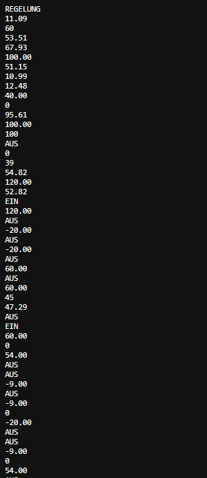

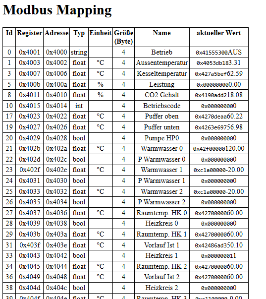

    wenn du mal http://[deineKesselIP]/mbmap.cgi?key=[deinSchlüssel] eingibst und dann
    etwas bekommst das so aussieht:
    könnte ich versuchen auch die Biostar Werte einzubinden. Würde sich insofern anbieten, da ich gerade eine WP16 habe nachrüsten lassen, und es Zeit für eine Typenunterscheidung wäre - in meinem Fall jetzt BMK20 + WP16 (aka Hybrid).
  • hi, danke für antwort
    ja habe ich probiert und ich bekomme (also fast wie bei dir, reihenfolge passt aber nicht)
    Was ist seltsam ist das man kein zugriff hat mit
    http://IPADRESS/ext/daqdesc.cgi?key=GleichKEy
    Man kann aber hier auf beide adresse zugreifen ohne richtige KEY, und mit richtige KEY hat man sogar mehr info als "mbmap.cgi"

  • Also ingesamt habe ich zugrief für (ich habe auch weniger “reserved Signals”mit guntamatic APIkey):<
    /mbmap.cgi?key
    /daqdesc.cgi?key=
    daqdata.cgi?key=

    [Blocked Image: https://community-openhab-org.s3.dualstack.eu-central-1.amazonaws.com/original/3X/5/b/5b7c1471f731dc719425c28ed260ce23950986a0.png]
    ich habe einfach mal dein code probiert und leider geht das nicht weil andere DAten / reihenfolge gibt ( ich dachte eventuell nimm dein code alle Daten)

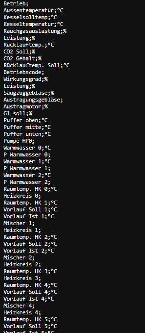

    Also das wäre daqdesc UND daqdata auf ein Tabelle ?
    Bash
    #!/bin/bash
    IP="192.168.178.68"
    KEY=""
    cd /home/iobroker/
    wget -O daqdesc.csv http://$IP/daqdesc.cgi?key=$KEY
    wget -O daqdata.csv http://$IP/daqdata.cgi?key=$KEY
    paste -d ';' daqdesc.csv daqdata.csv > guntamatic.csv
    sed -i '/reserved/d' guntamatic.csv
    sed -i '1s/.*$/Bezeichnung;Einheit;Wert\n&/g' file
    Sowas kommt das von Iobrocker, ich weiss nicht ob man sowas auch haben kann für Home assitant

  • ja sicher mit API, hab sogar mein mbmap screenshot gesendet
    ich denke das ist einfach weil reihenfolge und Daten passen nicht mehr zusammen

    Ich würd dich bitten, hier deine entsprechende daqdesc zu posten, ich habe schon angefangen, die Typunterscheidung in die config einzubauen, allerdings funktioniert es noch nicht.. Vielleicht gibt es am Wochenende ein Update
  • die Daten werden aus der schnittstelle mit ext gelesen.
    Hi ich habe jetzt beide als TXT eingefügt, dass das "EXT" weniger info hat als die ohne "txt"

  • Zumindest bei meinem BMK sind in der Version ohne ext diverse Zeilen ohne Daten vorhanden, somit bin ich ich mir gar nicht ob diese Version wirklich mehr Daten liefert. Davon abgesehen liefert sein eine html Seite zurück und nicht wie die ext ein sauber strukturiertes json file, welches ich deutlich leichter verarbeiten kann.
    bezüglicher deiner Vor-/Rücklauf Frage, da kann ich dir leider nichtg helfen, bei mir werden 6 Vorlauftemperaturen geliefert, aber nicht alle halten richtige Werte (ein Teil davon steht immer auf -20°). Da musst du leider selbst schauen, was bei dir was ist.
