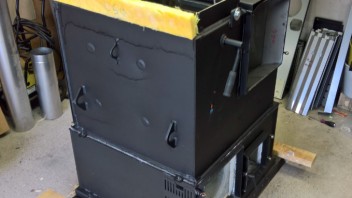

Man kann eine Baukastenversion vom BMK bestellen oder komplett.
Es empfiehlt sich aber den Kompletten zu bestellen, dann muß man ihn nur so weit zerlegen wie nötig, wenn überhaupt. Je nach Einbringsituation.
Ein neuer Satz Dichtungen sollte dazu bestellt werden (12Euro)
Das Oberteil, lässt sich so an den Rohren mit vier Leuten ganz gut tragen. Ohne die Rohre auf der Treppe ist es deutlich anstrengender.
Wärmetauscher Turbulatoren, Vorhängebleche usw sind alle ausgebaut
Er brennt zwar wahrscheinlich erst nächste Woche, aber ich bin jetzt schon von der Verarbeitungsqualität begeistert! Die Nähte sind alle lasergeschweißt, da ist es unwahrscheinlich, daß mal etwas undicht wird, weil der Schweißer einen schlechten Tag hatte. Der Schweißroboter ist immer gut aufgelegt
Die Steuerung ist am Stück abnehmbar, ohne daß Kabel ausgeklemmt werden müssen! Nur die Sensoren aus dem Loch ziehen, Lambda Sonde abstecken und Primär/Sekundär Stellmotoren abschrauben. Finde ich sehr gut durchdacht.

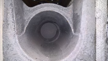

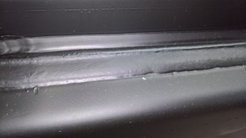

Nachdem es ja keinen jetzt einen Forumsbereich für Guntamatic gibt, hier mal ein paar Bilder vom BMK
Unten das Gitter ist die Luftansaugung, vorgewärmt um 3 Seiten vom Kessel herum bevor die Luft durch die Primär und Sekundär Klappen in den Kessel geht.
Alle Anschlüsse und der Wärmetauscher nur im Oberteil. Der Stutzen unten ist für die automatische Zündung
hier fehlen die Vorhängebleche, Aschelade, Rost, Verstärkungsbleche usw
im Bild sind nicht alle Wärmetauscher Röhren zu sehen, insgesamt sind es 10 Stück
