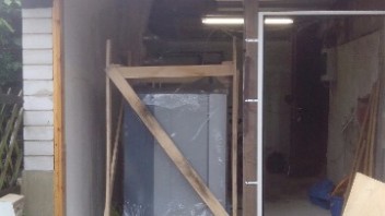

  • Danke für die Bilder. Das wäre nach dem ThermoFlux tatsächlich unsere w. Wahl gewesen.
  • Man kann eine Baukastenversion vom BMK bestellen oder komplett.
    Es empfiehlt sich aber den Kompletten zu bestellen, dann muß man ihn nur so weit zerlegen wie nötig, wenn überhaupt. Je nach Einbringsituation.
    Ein neuer Satz Dichtungen sollte dazu bestellt werden (12Euro)
    Das Oberteil, lässt sich so an den Rohren mit vier Leuten ganz gut tragen. Ohne die Rohre auf der Treppe ist es deutlich anstrengender.

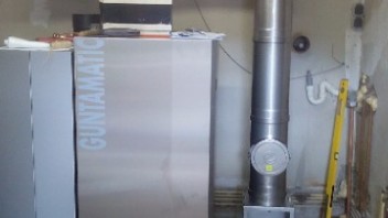

    Der erste große Tag :)
    Da steht er dann auch dort wo er hin sollte.

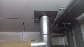

    Gut dann fangen wir doch schon mal mit dem Schornstein an...
    Nachdem der Schorni da war konnte dann auch passend das Loch ins Dach.
    Die mitdenkende "Blechdose" ist dann ein Tag später als geplant auch endlich da.
    Passte auch auf den cm genau rein :)
    Isolierung drum ist viel schwerer als ich dachte....
    Das Lüftungsblech musste dann auch noch dran. Der Schornstein muss im Dach 5cm zu allen Seiten belüftet sein.

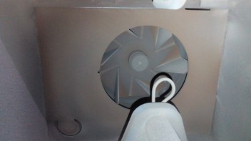

    So und nach etwa 100 Betriebsstunden musste ich mal dort rein schauen.
    Von oben in den Wärmetauscher, ich kenne das von anderen älteren Kü......l Holzvergasern das sich im Wärmetauscher
    auch sehr viel Teer ablagert, also bei dem Guntamatic ist das alles Staub.
    Das Saugzug ist auch noch nix zu sehen.
    Und oben auf dem Wärmetauscher liegen nicht mal 5mm Asche.
    Anfang Dezember kommt der Schorni zur Feinstaubmessung, davor muss ich ihn wohl schon mal putzen.
