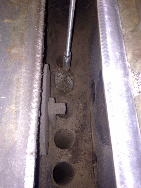

  • Hallo und danke euch allen!
    Farmer3s
    sieht in der tat huiii aus :blush:
    nachlässig war ich vor einiger zeit. da ich mit meiner bürste nicht mehr reingekommen bin, ergab eins das andere. habe ja heute früh mit der bohrmaschine so wie es ging sauber gemacht und dannach angefeuert. jetzt nach dem abbrand dieht es gleich wieder so aus, wie der linke auf dem bild, nur ist es diesmal lockerer staub. an den unebenheiten bleibt der mist super haften.
    @cosym66
    na gott sei dank bin ich nicht der einzige, denn das passiert ist. du läßt mich hoffen, dass alles wieder gut ist. werde mal schauen, ob ich das nachgebaut bekomme. habe es nicht so mit metallbau und schweißen kann ich auch nicht und hab nix da. aber die grundidee bringt mich schonmal weiter
    @Timm
    die tubos hängen/stehen normalerweise locker in den röhren. gekauft habe ich die mal von jemanden aus dem forum aus edelstahl mit löchern drinne.

    so nach längerer zeit der abstinenz beginnt nun langsam wieder die heizsaison. grund zum anlass, um hier vollzug zu melden! :)
    alles wieder sauber bekommen:
    [Blockierte Grafik: http://imageshack.us/a/img221/245/71703356.jpg]
    nachdem meine überlegungen über 45er forstnerbohrer + angeschweißter verlängerung (umsetzung scheiterte am schweißen) oder 45er bohrer (umsetzung scheiterte an 65€ + fehlende sds max aufnahme), habe ich mir 2 bulldog einpressdübel passen gemacht und auf eine gewindestange geschraubt, welche dann in den akku-schrauber kam. hat ganz gut funktioniert!
    [Blockierte Grafik: http://imageshack.us/a/img713/82/10568568.jpg]
    [Blockierte Grafik: http://imageshack.us/a/img607/9799/83513217.jpg]
    nach meiner analyse lag es zum einem am wartungsstau (ich gelobe besserung! :blush: ) und das meine zu klein verbaute türdichtung nicht so der bringer war.
    so, dann nun auf ein neues!
    gruß
    stephan
