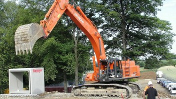

    mit dem Takeuchi TB 175 bist du echt gut bedient !! Ist ein guter "mini" Bagger ( Mini Bagger bezogen zu meinem Arbeitsgerät :whistle: ).
    Nur mal so das du siehst wie mein Arbeitsgerät mit dem ich täglich Arbeite aus sieht ;)
    58 to. Stahl da bewegt sich was :laugh: *mal so etwas angibt :blush:
