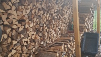

    Wie gross sind deine holzstücke, welche restfeuchte hast du? (Bitte fotos)

    • Das Holz ist (gegenüber meinen derzeit verheizten Brettern) vorbildlich. Auch die Größe der Stücke ist m.E. optimal. Ich würde die nicht größer machen (ist auch schwierig, wenn sie schon gespalten sind - kleiner machen geht aber immer). :saint:

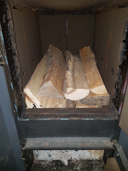

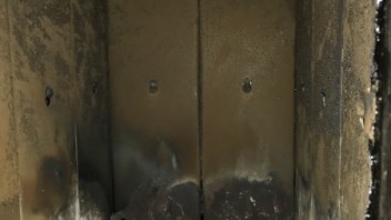

    zum Füllraum:
    • Die rehbraune Farbe der Beläge an den Einhängeblechen und, soweit man das erkennen kann, an der Fülltür sehen nach optimalem Abbrand aus.
    • Allerdings sind die dicken Krusten um die Füllraumtür herum wohl schon lange nicht mehr entfernt worden. Das ist aber auch nur ein optisches "Problem" und sollte keinen Einfluß auf die Verbrennung haben.
    • Allerdings deuten diese Krusten darauf hin, dass es hinter den Einhängeblechen auch so aussieht. Diese würde ich mal abmachen und den Glanzruß dahinter abkratzen. Bei mir waren diese Bleche letzten Winter nach 150 Abbränden so zugewachsen, dass der Kessel plötzlich viel länger für die Startphase gebraucht hat. In dieser Zeit findet keine Vergasung statt und der Kessel brennt mit großer gelber Flamme im Brennraum, statt einer scharf abgegrenzten, ins bläuliche gehenden Sturzflamme...

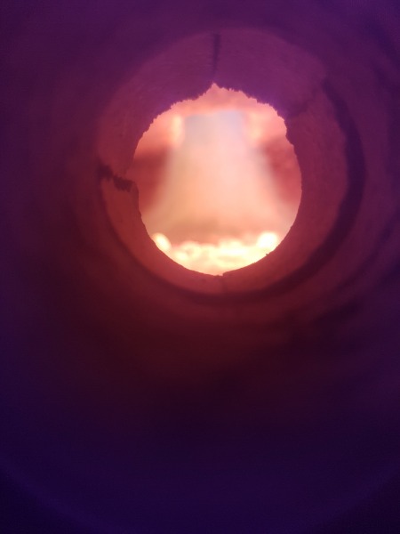

    • Deshalb wäre es wichtig, dass du nochmals Bilder von der Brennkammer machst. Und zwar zum einen im kalten Zustand, wenn die Asche draußen ist: Deine letzten Bilder der Brennkammer sind vom März. Ich kann mir eigentlich nicht vorstellen, dass der Brennraum immer noch so schwarz aussieht, wenn die andern Parameter auf eher "gute Abbrände" hindeuten. Ich dachte bisher, dass sich eine solch schwarze Brennkammer mit der Zeit wieder erholt, also dass sich der Ruß oder Teer wieder wegbrennt?

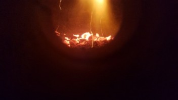

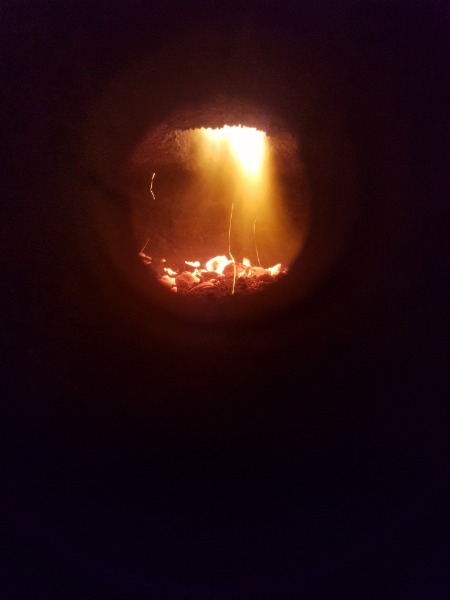

    • Zum anderen wären, wie schon erwähnt, Bilder der (Sturz-) Flamme, die man durch das Schauglas machen kann, sehr aufschlußreich: 5 Minuten nach dem Anzünden, nach 30 Minuten, 1h, 2h, ...). Hier mal ein mustergültiges Beispiel, wie das im optimalen Fall nach ca. 3 Stunden aussehen sollte. :thumbup:

    Wir die anderen schon sagten: tür-ränder schon länger nicht mehr von glanzruss befreit. Da darfst du ruhig mit roher gewalt ran! Gut geht ne stabile maurerkelle und ne schutzbrille. Dann einfach seitlich mit der kante der kelle gegen den türrahmen schlagen so dass zentimeterweise der glanzruss abplatzt. Mit etwas übung gehts auch mit dem original schürhken;-)

    Sowohl das erste Flammen-Bild vom Start, als auch das dritte Flammen-Bild vom Betrieb sieht sehr gut aus. Da gibt's nichts daran auszusetzen.
    Das Brennkammerbild ist diesmal fast etwas zu viel Nahaufnahme, aber inzwischen kommt mir die Brennkammer gar nicht mehr so ungewöhnlich vor. Immerhin ist der Kessel 10 Jahre alt mit vermutlich mehr als 10.000 Betriebsstunden? Nachdenklich gemacht haben mich die Bilder aus diesem Beitrag "ETA: Fazit SH30 nach 11 Jahren", wo die Brennkammer ähnlich aussieht, wie eure.

  • So hier noch die versprochenen Bilder.
    Die Ränder der Düsen sehen irgendwie anders aus - habe aber nicht weiter die Asche entfernt.
    Ich werde mir das demnächst in aller Ruhe ansehen.
    Die Brennkammer sieht auch schon etwas heller aus finde ich.

    Kannst Du noch kurz schreiben wann und wer das mit der Türeinstellung gemacht hat und wann das letzte mal von wem die Lambdasonde gereinigt wurde?
    Und hat seit auftreten der Probleme mal jemand einen Werksreset gemacht?
    Hat ausser Dir jemand anders wesentliche Einstellungen verändert?
    Hab noch mal ganz genau die Bilder der unteren Kammer von Dir (mit neuer Kammer) und der alten von Dir und der von Karlheinz und mit verglichen. Das ist schon ein krasser unterschied @Öl/Russ-Ablagerungen
    Von den Fakten her heisst das, dass Dein Ofen win richtiges Problem hat. Wie ganz am Anfang des Threads schon erwähnt. Mich machen nach wie vor die Werte stutzig. Hab dann gestern noch mal ne Stunde vorm Ofen gestanden mangels fehlendem Datenlogger: Also Primärluft regelt bei mir, von den ersten 30 Min abgesehen nie so hoch rauf wie bei Dir. Meine Klappe bewegt sich mit 205 Grad AgT max (=soll während vollast) zwischen 25 und 13 %.
