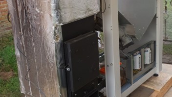

    So gleich ging es daran, den Kessel vom Vorratsbehälter zu trennen, um ihn in den Keller zu bekommen. Hierfür habe ich ca. 2,5 h gebraucht. Jemand mit Ahnung schafft das wahrscheinlich in 30 min. Jedoch hab ich mir Zeit gelassen und auch Fotos gemacht, damit später keine Teile beim zusammenbauen übrig bleiben. Hierbei ist mir aufgefallen, dass das System recht gut durchdacht ist. Man kommt überall recht gut ran zu Wartungs- und Reparaturzwecken.
    Mit 4 Mann haben wir die 2 Baugruppen in den Keller getragen (ich muß dazu sagen, dass es nur 5 Stufen sind, also kein tiefer Keller). Für den Zusammenbau, ich habe mir wieder Ruhe und Zeit gelassen und ca. 3,5h gebraucht. Trotz aller Sorgfalt habe ich einen Fehler gemacht, jedoch dazu später mehr.

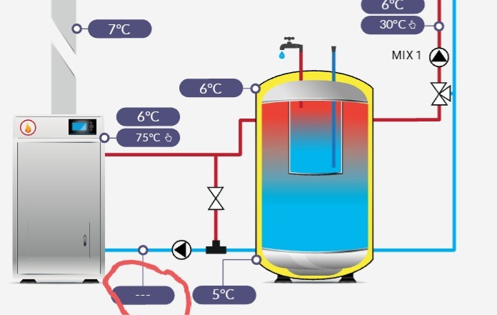

    Moin in die Runde,
    langsam nimmt mein Projekt Gestalt an. Jedoch hätte ich eine Frage: Wo schließe ich den Temperatur Sensor vom Rücklauf an? In der Bedienungsanleitung bzgl. der Belegung der Steuerung (Plum ecomax 810 p3 Touch, Modul A+B+Lambda, ist nichts vorgesehen) , jedoch im online Hydraulik Schema (siehe Bild) anscheinend schon.
