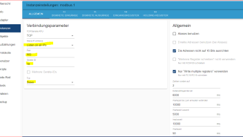

    Bei mir ist das Thema etwas anders gelagert, wie bei dir.
    Ich habe ja kein Master/Slave Problem, sondern ein Port: (502) Problem, d. h. ich benützte den Port 502-CMI um mir einerseits vom Smartfox Pro (Energiemanagementsystem) sämtliche Stromwerte zu holen und um im Schema zu visualisieren, gleichzeitig läuft vom CMI eine Verbindung zum iobroker, läuft auf INTEL-NUC, und kann natürlich nicht gleichzeitig den Port 502 Richtung diagslave verwenden, da ja das CMI nur Master kann und nicht multi-connectfähig ist. Ich bräuchte im CMI einen zusätzlichen Port, das CMI kann aber nur mit einem Port arbeiten.

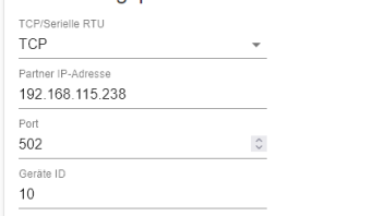

    Könntest du mal einen Screenshot deiner Einstellungen vom Bereich Allgemein deiner Modbus.1 Instanz hier einstellen.
    [attach
    ='30114','none','true'][/attach]
    holzheizer-forum.de/attachment/30115/
    Ich befürchte du hast das gleiche Problem wie ich.
    Den Port 502 kann man nicht 2 x verwenden, 1 x CMI - iobroker, 1 x iobroker - diagslave - CMI.
    Dies war auch mein Problem, dass es nicht funktioniert hat.
    Ich denke dies liegt daran, dass das CMI nicht multiconnectfähig ist, aber dies kann Jürgen sicher verifizieren.
    Es soll angeblich im Frühjahr 2022 ein neues CMI geben, ich hoffe fest, dass dieses Thema mit dem neuen Gerät gelöst wird.
    Sonnige Grüße
    Karl

    Also müssen wir beim iobroker nachschauen.
    Dann solltest vom iobroker noch ein screenshot von den allg. Einstellungen Modbus-Master, Zu welcher ipadresse sendet der modbus-Master vom iobroker usw. machen.
    Weiterhin im iobroker in der Modbus-Instanz testweise den debugmode einschalten und dann sieht man im log vom iobroker die Modbus-Schreibbefehle zum diagslave hin.

    Die iobroker-Einstellungen und iobroker-logs solltest auch mal in einer Datei zur Verfügung stellen.

  • Hallo Jürgen,
    im Syslog sind aber 2 Einträge:
    Feb 11 10:08:56 ModbusSlave diagslave[116]: validateMasterIpAddr: accepting connection from 192.168.115.111 ( CMI)
    Feb 11 10:09:32 ModbusSlave diagslave[116]: validateMasterIpAddr: accepting connection from 192.168.115.78 (Iobroker)
    Ich bin schon langsam am verzweifeln.
    Aber noch wird nicht aufgegeben.
    Klaus
  • Hallo Klaus,
    das mit den beiden Einträgen im syslog vom diagslave ist richtig.
    Der diagslave ist wie ein Zwischenspeicher,
    in den in unserem Fall das CMI und der iobroker an die gleiche Adresse (401) reinschreiben und wieder auslesen.
    Problem: Ich sehe keine ( writeCoils ) vom iobroker im syslog vom diagslave.
    Wenn der iobroker nichts in den diagslave reinschreibt, dann kann das CMI nix rauslesen.
    Im iobroker-log sind auch keine (Write successfully [401]: 0) oder (Write successfully [401]: 1) zu sehen.
    Die Frage: warum schreibt der iobroker nix ?
    In der Zeichnung hast eine ip-adresse 192.168.115.87 (Iobroker) eingetragen. Im syslog vom diagslave aber ip-adresse 192.168.115.78 (Iobroker)
    Hast du mehrere iobroker laufen? Nicht dass wir im falschen iobroker-log rumsuchen.
