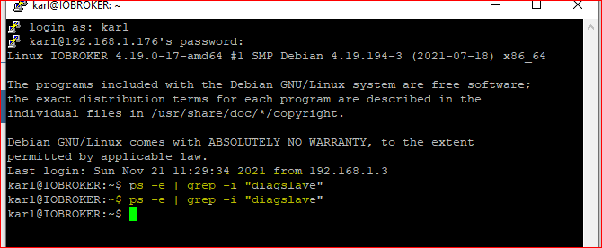

  • Hallo Jürgen,
    wen ich deinen Befehl eingebe, bekomme ich keine Info.
    Dies bedeutet ja, dass er nicht läuft ?

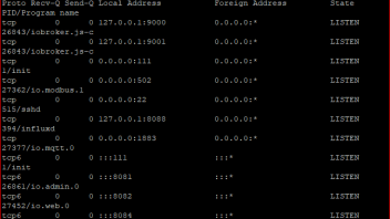

    Ich verstehe es nicht ganz, ich habe ja mit mit dem Befehl: sudo ./diagslave -m tcp -p 503 den diagslave gestartet ?
    "Server startet up successsfully".
    holzheizer-forum.de/attachment/28806/
    Nach Start des diagslave und Abfrage ist der Port 503, aber nicht offen ?

  • Hallo Karl,
    "wen ich deinen Befehl eingebe, bekomme ich keine Info.
    ja, genau, dann läuft er nicht, oder nicht mehr.

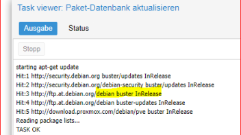

    Ich weiß jetzt nicht auf die Schnelle, wie ich die von mir verwendete Debian Version abfragen kann.
    Letzte Woche habe ich in proxmox ein Upgrade gemacht, ich denke es ist so ca. Debian 10.11.
