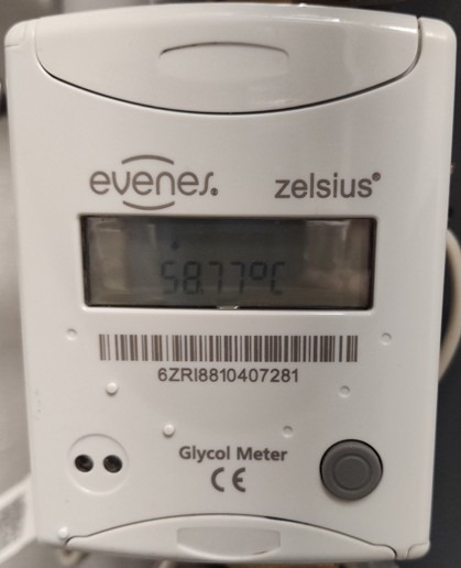

    Ich schmeiß hier mal ein Screenshot vom Wärmezähler heute 12:20 rein, der sich bis der Spitzenleistung um ca. 11:00 - 11:30 immer gleich verhält.
    Die Spitzenleistung war heute um ca. 11:10, da die Sonne auf 45°C stand, wurden die Panels gradlinig bestrahlt, was eine Spreizung von ca. 22°C (gut 7KW/h) am Zähler brachte.
    Mir fällt aber auch auf, das die Rücklauf,-Vorlauftemp. nicht mit der Darstellung im WebControl übereinstimmen:
    Kann aber auch der fehlenden Isolierung geschuldet sein.
