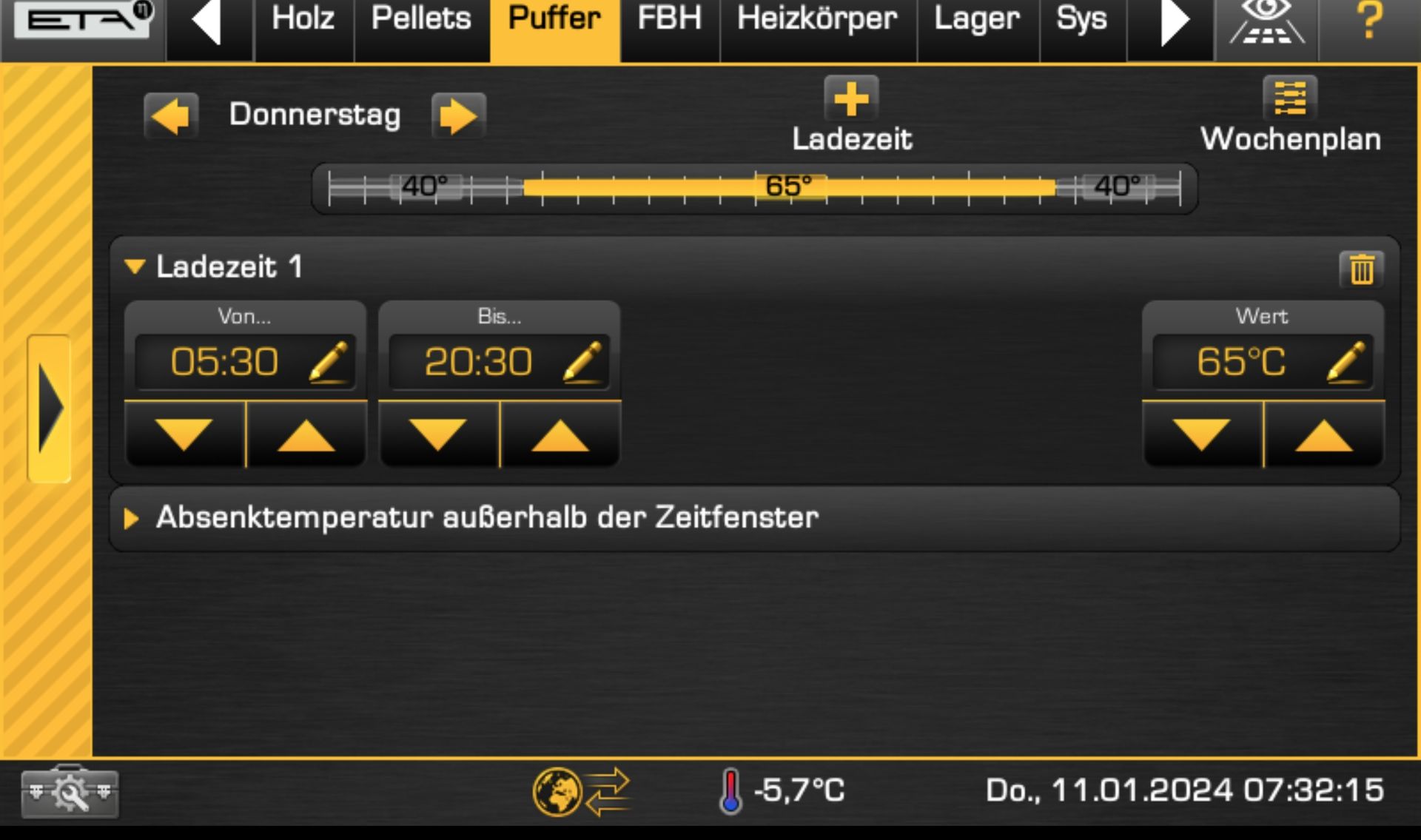

  • Montag hab ich abends den HV nicht mehr eingeschürt, dafür aber den Twin an geschaltet. der hatte dann auch eine Anforderung, irgendwann um 18 Uhr. ich hab 20 min startverzögerung eingestellt. ich hab das ein wenig beobachtet, lief alles normal ab. hat den Puffer so um 25% gefüllt in etwa. dann war er wieder aus.
    meine Pufferladezeiten ist von 5 uhr - 22 uhr.
    ich gehe also Dienstag in der frühe um 5:10 in die Heizung um anzuschüren. da läuft der Twin im Modus Start. :/ normalerweise müsste er noch runterzählen. ich hab dann alles überprüft, Pufferladezeiten. Start Verzögerung. eingestellte uhrzeit. passt alles. wurde versehentlich auf "Puffer sofort laden" geklickt? oder "warmwasser sofort laden"? auch das war nicht der fall...
    jetzt frage ich mich warum der pelletbrenner um 5:10 schon gezündet hat. hat jemand eine Idee?
    kann es sein das der Puffer eine Anforderung, sagen wir mal um 21:45, gestellt hat. der twin zählt runter. ab 22 Uhr ist die Ladezeit des Puffers aber auf aus. um 5 uhr früh geht die Ladezeit des Puffers wieder los und der Twin zählt dann die restlichen 5 min weiter und zündet dann? :/

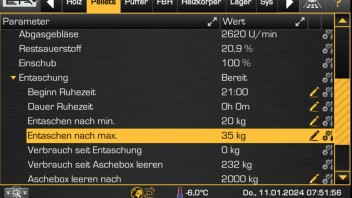

  • Vielleicht kann mir jemand helfen. ich lege heute einen Pelletstag ein zu versuchszwecken bei minusgraden.
    nun läuft der Pellets seit 2 stunden. Heizkörper sind (noch) warm, Fußbodenheizung ist warm. aber das warmwasser ist erst bei 42 grad. soll ist aber 65 grad. warum geht der Pellets jetzt schon in den Glutabbrand? siehe bilder:
    liegt es daran das er entaschen muss??

  • eine Erklärung hätte ich jetzt:
    zwischen 20 kg und 35 kg will der Kessel entaschen. ich hatte heute 16 kg verbrauch bisher, dann startet der Kessel die Entaschung. meine frage jetzt: führt er Kessel nicht automatisch eine Entaschung durch wenn er in glutabbrand geht weil keine Anforderung mehr da ist? wenn nein, dann wäre das die Erklärung dafür... :/

    na ist der Kessel wieder angesprungen? Weil die Anforderung 65 Grad bleibt ja bestehen. Kommt bei mir auch ab und an vor, aber er springt wieder an. Wenn man ungefähr im Blick hat, wieviel mal pro Füllung Pellets verbraucht, kann man die Werte so einstellen, das er es nicht im Brenner betrieb macht. Weil er eh nach jedem Abbrand entascht. Man darf quasi den min Wert/max wert nicht erreichen mir einem Abbrand.
    Vg
  • ja, ist wieder angesprungen. mir war das mit dem entaschen nicht klar bis ich dann in den Parameter diese Einstellungen gefunden hab. jetzt gerade hab ich glutabbrand weil das soll erreicht ist, anschließend startet die Entaschung.
    das ist mein erster Test mit pellets wenns kalt ist. ich hab jetzt gesehen, will ich Pellets in Dauerbetrieb laufen lassen ist es wohl besser die Ladezeiten rund um die uhr zu lassen. der Puffer war durch die kälte sehr abgekühlt und da hatte der Twin schon zu kämpfen bei meinem Energie hungrigen Haus. das entaschen kam halt zur Unzeit. das muss ich noch beobachten.
    mit Holz bringen ich das System am Haus eher zum laufen auch wenn der Puffer ausgekühlt ist. meine Ladezeiten waren eingestellt von 5 Uhr früh bist 22 Uhr. aber das ist ja das was ich wissen wollte. bei großer kälte muss ich meine Ladezeiten etwas anders gestalten... :/

  • Genau. Und wenn du weißt, das der Peleter bei leerem Puffer bis 65 Grad meinetwegen 15kg Pellet nimmt, stellst du die entaschung min eben auf 16kg. Dann entascht er eh nach den 15kg nach Glutabbrand und der Zähler steht wieder auf 0. So entascht er nie im Betrieb.
