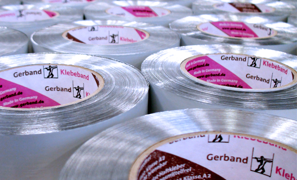

ich habe das hier
und das hier benutzt.
[Blockierte Grafik: http://www.gerband.de/wp-content/uploads/2013/03/Alu_01.jpg]
Das No Name Band ist besser als Baumarktware aber kommt von der Klebekraft und Verarbeitbarkeit an das Gerband nicht ran.
Die paar mehr Euro für das Gerband haben sich bei mir bezahlt gemacht.
Ich habe im Aussenbereich die Isoschalen komplett damit abgeklebt. Das hat ganz schön gedauert. Ich würde mich schwarz ärgern wenn das Band wieder abgehen würde!
Noch ein Tipp fürs verarbeiten.
Das Aluband lässt sich am besten vom Trägerband trennen wenn man mit dem Daumennagel die Ecke greift und etwas zieht. Dann reißt das Aluband aber das Plasteträgerband dehnt sich nur und kann problemlos abgezogen werden.
