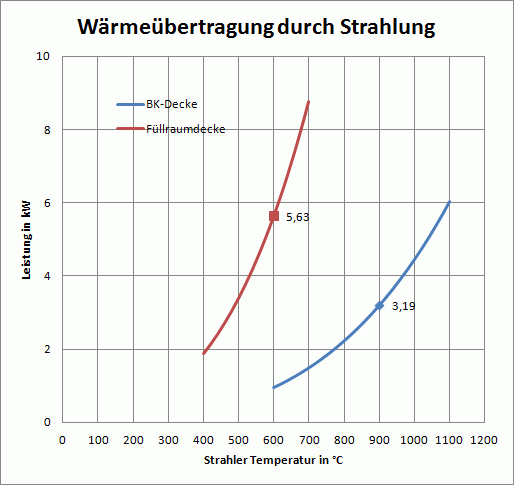

    ...da fragt man sich jetzt, ob Vigas die BK-Decke wasserführend gemacht hat,
    - um die Region zu kühlen oder
    - noch mehr Leistung rauszuziehen.
    Meine Meinung dazu ist, die BK-Decke sollte nur isoliert werden, wenn es sein muss.
    - entweder man hat aufgrund der geänderten BK-Form (grosse BK) Siedeprobleme,
    - oder man will unbedingt eine "heisse" BK, weil sonst die Verbrennung lahmt.
    Im Diagramm ist ersichtlich, dass über die BK-Decke per Strahlungswärme schon
    "etwas" (10%) Leistung ins Kesselwasser eingetragen wird.
    Das kann ich auch bestätigen, da nach dem Einbau der Isolation (ca. 0,05m²)
    meine Kesselleistung um (zunächst nur geschätzte 2kW) gefallen ist.
    Ein Rauskramen meiner alten Excel-Rechnung hat das bestätigt.
    Jetzt muss ich neue Seitenturbos bauen, einen neuen Platz für das BK-Thermoelement suchen
    und mir überhaupt überlegen, ob der Umbau in dieser Weise so sinnvoll ist.
    Da ich einen kleineren Düsenspalt "brauche", muss ich wohl oder übel auf
    "heisse BK" setzen.
    mfG Max

  • Im Diagramm ist ersichtlich, dass über die BK-Decke per Strahlungswärme schon
    Hallo Max,
    verstehe ich dich richtig, du hast das Experiment mit der Isolierten BK Decke bei dir messtechnisch nachvollzogen? Anstatt Mehrleistung wie alle anderen schreiben, hast du eher eine Leistungsminderung von 2KW und damit 10% Leistungseinbußung festgestellt? Oder war das auf was anderes bezogen?
    Daniel

  • Hallo Daniel,
    sag nur das wundert dich...
    du isolierst doch den Wärmetauscher der da oben liegt
    Erwin

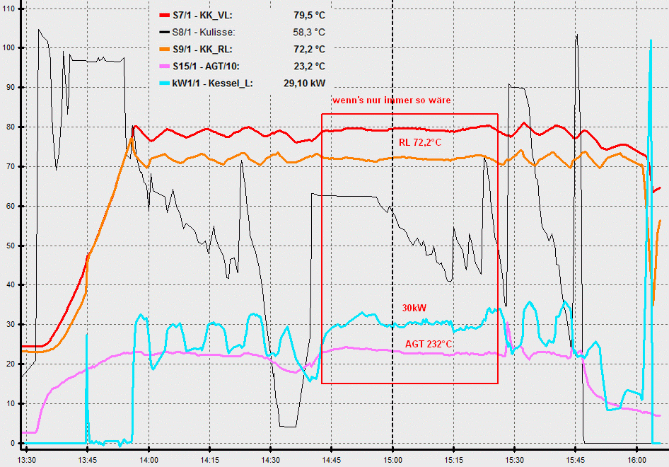

    ...ich lasse meine Kesselleistung über Differenz VL-RL-Temperatur und einem fixen
    Kesselkreisdurchfluss (3,6m³/h) vom UVR-WMZ loggen. Das gibt bei mir in Winsol
    eine charakteristische Kurve, die um einen Mittelwert pendelt.
    Diesen Mittelwert nehme ich als Kesselleistung.
    Er wird auch durch die aufsummierte Wärmemenge/Pumpenlaufzeit so bestätigt.
    Naja und dieser Mittelwert lag nach erfolgter Isolation um mindestens 2kW niedriger als sonst.
    Inzwischen habe ich die Terracottaplatten rausgenommen, die Schamottesteine zusammengeschoben
    und das BK-V sozusagen verkürzt. Durch einen Spalt in der Frontabdeckung kann ich immer noch in die BK schauen.
    Intensive hellorange Glut, auch die V-Steine glühen durch und durch, da sie frei stehen.
    Gerade bin ich dabei neue Seitenturbos zu erproben um das vorherige Leistungsniveau wieder zu erreichen.
    Auch beim Hochheizen des Kessels merkt man, dass da was fehlt.
    Normal war bisher ein zeitlicher Temperaturgradient von 3 -2,9 °/min jetzt sind es nur noch 2,66 °/min.
    Es kommt (wenn der Winter noch etwas vorhält) ein 2.Thermoelement, das ich in die BK stecke.
    mfG Max

  • Hallo Erwin,
    das mit dem Thermoelement hat sich schon wieder erledigt. Der freigewordene Eingang 16,
    den ich bisher für das Mitloggen eines Analogausgangs verwendet hatte, mag plötzlich
    keine Temperatursensoren mehr - hat vielleicht "etwas" Überspannung erwischt.
    Ersatzhandlung: unter dem BK-Spion eine Durchgangsbohrung gesetzt, durch die man
    das TE eines Handmessgeräts beobachtet reinstecken kann. BK-Temp. locker 850°, später eher mehr.
    Mir ist das glühende 1mm-TE dann doch zu schade gewesen.
    In der Anlage das heutige Winsollog. Mit Rahmen gekennzeichnet ist dort meine Idealvorstellung.
    Jahrelang hingearbeitet und vorsichtshalber dokumentiert, weil sowas kommt gewiss nie wieder.
    mfG Max

  • Hallo Max
    das ist bei mir eine Aufzeichnung vom 01.03.13
    Abgas und Kesseltemperatur auf die Schnelle exportiert
    Unbenannt1.odg
    das war wohl nix er macht kein Bild draus, früher ging das mal,
    sorry muß ich mal sehn wie das exportiert wird
    bei 97° ist die Abschalttemperatur
    Unbenannt1.pdf
