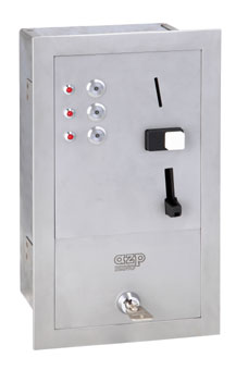

    die Frage ist, was passiert nach den Zehn Minuten? Soll dann gleich wieder WW kommen wenn man kurz den Hahn abdreht? Oder verstreicht ein Zeit in der dann keiner mehr WW hat? :blush:
    Wie wärs mitnem Münzautomat :huh:
