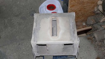

  • Hallo ihr Hohlbrände (prost),
    hier meine Meinung zum Thema.
    Vigas - Solarbayer ... haben keine gekapselte Brennkammer.
    Die Flamme wird schon in der Brennkammer gekühlt, weil hier viel Metallkontakt an der Brennkammerdecke ist, so daß für den Schwelraum keine 600 °C erreicht werden.
    Dann entstehen Hohlbrände.
    ETA und Fröhling haben schöne gekapselte Nachbrennräume aus Keramik und haben damit hohe Abbrandtemp. --> diese kriegen sie auch in den Schwelraum (hat hier eigentliche schonmal jemand Temp. gemessen) und damit gute Holzvergasung.
    Damit auch weniger Hohlbrände.
    Siehe meine gekapselte Brennkammer. B)
    Seit dem ich die drinne habe ist Hohlbrand fast kein Problem mehr.
    Man kann's (das qualmen und den Hohlbrand :blink: ) natürlich mit GUTEM Einschichten von Krüppelholz erzwingen.

  • Zitat
    wie kommste denn auf den Draht?
    950° sind ideal da entstehen nicht so viele Schadstoffe, NOX usw.
    außerdem heizt das den Vergasungsraum
    was meinst du damit?

  • Ich meine nicht die Falmme im Kern die hier immer gemessen wird.
    Die Temperatur vor der Brennkammertür so um die 750°C ist schon ok.
    Die Temp. im Vergasungsraum müsste min 600°C sein. Siehe Wikipedia Holzvergasung.
    Die Flamme kann in der geschlossenen Brennkammer nicht an Metall kommen.
    Damit Abbrand mit 2,5% O2 mgl. und 138°C Abgas.
    Funzt wie verrückt.
