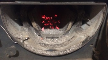

    Zusätzlich kommt, dass ich nun die originalen Glasschnurrdichtungen von Atmos in den Türen eingebaut habe, wurden vergessen und ich habe erst dünnere verbaut.
    Jetzt ging der Kessel immer auf Störung bzw. auf Stop bis ich jetzt herausgefunden habe, dass die Abgastemperatur in der Anheizphase immer wieder unter 100 Grad fällt, was für den Kessel heißt STOPP.
    Habe gesehen, dass die dicke Originalschnurr an der unteren Tür diese nicht mehr richtig schließen ließ, weil sie viel zu dick ist.
    Konnte am oberen Eck in den Brennraum schauen und unten und an der Scharnierseite war die Tür extrem dicht gezogen.
    Wenn ich 1 Stunde die Puffer mit 78 Grad heißem Wasser im Vorlauf beschicke, müsste die Temperatur dich eigentlich auch im mittleren Bereich steigen und nicht nur oben, oder? Oben ist sie um 10 Grad gestiegen, entnimmt der Heizkreis jedoch Wärme, sinkt die Temperatur sofort wieder?!?!!?
    Problem 1) Ungleiche bzw. kaum Ladung
    Problem 2) Abbrand nicht wie er sein soll, Türen undicht? Falsche Luft? Kommt nicht auf Temperatur?

    Wichtig für den Abbrand ist das die Gase NUR durch die Düse gehen können.
    Auch nicht seitlich an der Düse vorbei.
    Öffnungen, Türe sollten absolut dicht sein.
    Eine evtl. vorhandene Anheizklappe sollte dicht anliegen.
    Der Kaminzug am Kesselende sollte mindestens den Vorgaben des Herstellers entsprechen oder höher sein.
    Wichtig ist das du ein genügend großes Grundfeuer hast.
    Es darf aber auch nicht alles in einem vollen HV anfangen zu brennen.
    Vermeide ein Öffnen der Fülltür nach dem Anbrennen!
