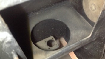

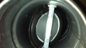

    Ich hänge mal Bider von der Prim--Luft an ,damit sich Holzheizer eines anderen Fabrikates ein Bild zu der Herlt-Luftführung machen können.
    - An dem kleinen Flacheisen ist der Elektomagnetschalter normalerweise montiert: Zustände-Auf und Zu: Soll der Glutbetterhaltung dienen nach Abbrand.
    - Rechts ist die Stauscheibe zu sehen mit der man von vorne über ein Gewinde die PrimLuft verstellen kann
    - Nachteil ist natürlich null Kontrolle außer die Veränderung der Abgastemperatur und dem Sichtloch in der Verbrennungstür über das Erscheinungsbild der Flamme

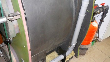

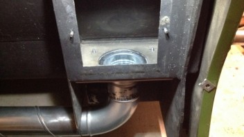

  • Hallo Fritti,
    für die Steuerung der Primärluft habe ich den Hubmagneten entfernt, die Luftführung mit HT Rohren zur Rückseite geführt.
    Dort organisiert dann mein Belimo mit der Stellklappe die Zuteilung der Primärluft bis zum Verschliessen nach Ausbrand.
    Alles unter der HERLT Haube dann mit Steinwolle noch zusätzlich isoliert um die Wärmeabstrahlung mehr zu reduzieren und die HT-Rohre
    vor Übertemperatur zu schützen (Grenztemperatur ~95°C).
    Details seht ihr in den Bildern

    Die Lösung mit dem HT-Rohr ist eine Gute Idee. Auf die Idee mit der Isolierung wäre jetzt auch nicht gekommen, aber stimmt der Ofen gibt schon viel Wärme ab. Selbst bastel ich auch aktuell an der Luftführung für eine Steuerungoptimierung. Allerdings habe ich als "Schwachstromelektriker" nicht die Möglichkeit sie selbst zu bauen. Bin da immer auf Hilfe angewiesen, mein Part ist die Hardware. Deswegen gibt es bei mir die Lösung mit der Flammtronic. Hatte mich im Netz lange nach einer fertigen Lösung umgeschaut, aber nichts gefunden. Bin hier im Forum lange als Gast unterwegs gewesen und hab den einen oder anderen interessanten Beitrag gelesen. Hab mich schließlich angemeldet,das war kurz nach der Insolvenzgeschichte.
